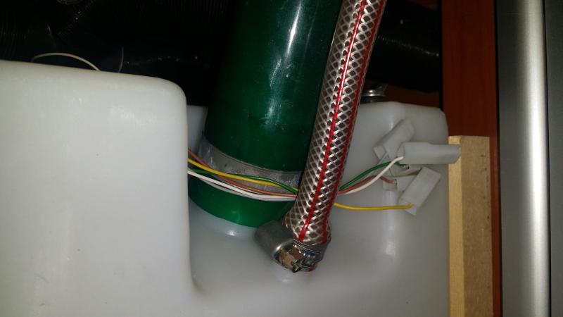

Salve a tutti, sapete dirmi dove si trova il derivatore NE185_11 su questo modello? Dovrei verificare la connessione dei cavetti al serbatoio chiare perchè sono stati scollegati dal vecchio proprietario (non chiedetemi perchè...) e adesso non visualizza più il livello del serbatoio.  Vicino al serbatoio ho un cavo con 5 fili di colore: giallo, marrone, verde, grigio, bianco.
Se qualcuno sapesse l'ordine con cui vanno collegati...
Grazie in anticipo
e adesso non visualizza più il livello del serbatoio.  Vicino al serbatoio ho un cavo con 5 fili di colore: giallo, marrone, verde, grigio, bianco. Se qualcuno sapesse l'ordine con cui vanno collegati... Grazie in anticipo
Ciao Nanni72, di solito la Mobilvetta adotta questa sequenza (vedi schema):Sonda%20potabile.PNG
Prova e facci sapere.
Saluti

Ciao Nanni72, di solito la Mobilvetta adotta questa sequenza (vedi schema): Prova e facci sapere. Saluti
Ciao Keistap62,
grazie per la risposta. Stamani ho fatto delle prove e a me risulterebbe la sequenza: Bianco, marrone, verde, grigio, giallo. Ho ponticellato i fili in sequenza controllando il risultato sul display della centralina.
Stasera provo a collegarli al serbatoio e poi ti so dire se la sequenza corretta è quella che ho trovato io oppure se è quella che mi hai segnalato (Bianco, giallo, verde, marrone, grigio).
Vi aggiorno!

Ieri collegati secondo la sequenza da me scritte e tutta funziona alla grande!
Buoni Km a tutti!
