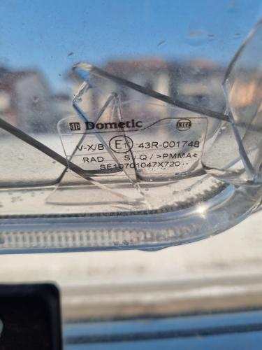

Ciao, qualcuno potrebbe indicarmi quale modello è questo oblo..purtroppo sie è preso una bella tempestataIMG-20230720-WA0005(1).jpg

da quella foto non sono in grado di suggerire nulla; avevi finito la memoria sul cellulare per farne altre, magari in campo largo ?

Pensavo si risalisse dal codice...
Sembrerebbe l'oblo maxi centrale dalla cerniera nera.
Se è così dovrebbe essere l'Heki II, però esistono diversi modelli. Si trova anche solo la cupola.
Fai una foto più estesa.

Nel codice numerico c'è tutto
1047x720 è la dimensione del vetro mentre l'oblò è 960x655 ed il codice del ricambio è 38076.
Ad esempio :
https://shop.outdoor-living.it/...
