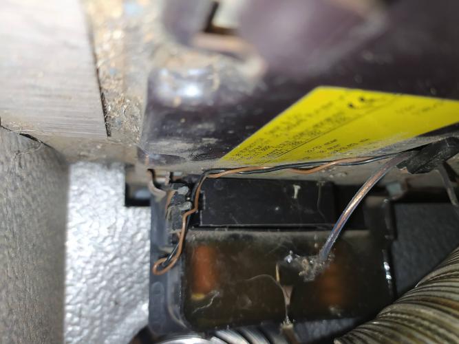

ciao a tutti e grazie in anticipo a chi vorrà aiutarmi, ho acquistato il mio primo camper (transit 2.5 aspirato del 92 cellula safariways) e sto cercando di sistemarlo.
Purtroppo manca la copertura della stufa e non sono in grado di capire di che modello si tratta, il venditore mi ha giurato che funzionava, ora provando a girare l'asticella sento un ticchettio ma non vedo fiammelle o scintille.
Da vari video ho visto che dovrebbe esserci un pacco batterie o si tratta di una versione ad accensione elettronica.
Insomma dalle foto qualcuno mi sa dire che modello e? grazie infiniteIMG_20220926_163113.jpgIMG_20220926_163218.jpg

E' una Trumatic S3002 con accensione elettronica con scarico a destra, hai inquadrato il dettaglio del cassetto porta pile; l'accensione la verifichi dalla finestrella in basso a sinistra, forse il modello è indicato sulla targhetta gialla posta a pavimento.
E' ridotta, esteticamente, maluccio, la farei revisionare in un CAT

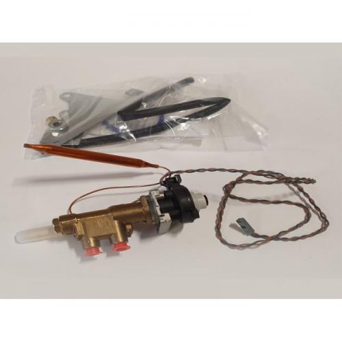

sembra mancare la sicura di accensione col bulbo  (e' un pezzo da 150-200 euro)

csm60100-000-700x700(1).jpgnon vedo il bulbo di questo .. dovrebbe essere proprio li davanti

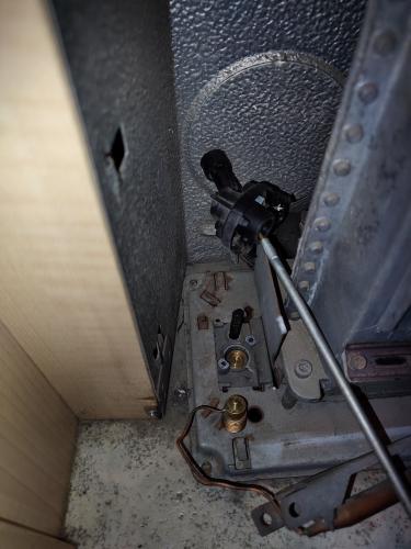

In attesa di poterci mettere mano Comiseriate mi ha fatto venire un dubbio e  ho scaricato lo schema dal sito della truma, posso dire la cavolata più grande della storia? Dato che il cassettino portapile è in fondo ldietro al tubo come si vede dall'orrenda foto che ho fatto, e non si riesce ad aprirlo.
Non è che la stufa sia semplicemente storta? e quindi cassettino portapile e bulbo sono semplicemente dall'altro lato?
Ho la netta sensazione che sia montata rovescia, ma la finestrella per vedere la fiamma è davanti...mi sta venendo mal di testa

No è dritta, secondo me il bulbo è stato tagliato il tubicino è sottilissimo, ora che vedo meglio anche lo schermo dietro è stato tagliato.
Prendine una usata e di due ne fai una, le trovi a poco - esempio:

credo che la cosa migliore sia toglierla dal camper
(e' facile basta staccare l' attacco del gas da sotto e svitare le viti che ci sono nell cornice nera )
una volta tolta si accede facilmente al bruciatore e si puo' fare la conta dei pezzi che mancano

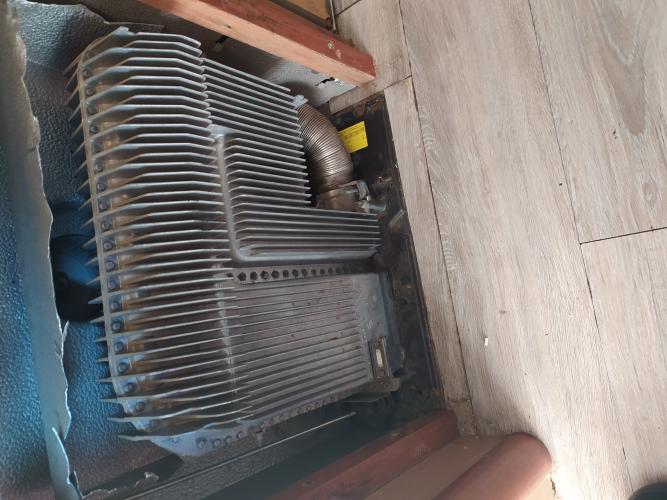

Ho sistemato la mia venerdì, prima di tutto premi l'astina e vedi se ritorna su come se facesse molla.
e già lì vuol dire in teoria che tutti i pezzi ci sono.
Poi segui l'astina e sotto alla parte nera dove c'è dentro il pieno elettrico a fianco appena più in basso devi vedere un tubicino di diametro un millimetro che esce,e a questo deve esserci collegato un bulboIMG_20220921_225610.jpg
