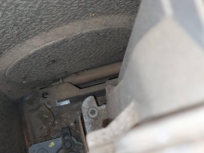

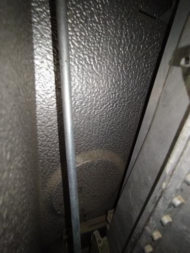

In attesa di poterci mettere mano Comiseriate mi ha fatto venire un dubbio e  ho scaricato lo schema dal sito della truma, posso dire la cavolata più grande della storia? Dato che il cassettino portapile è in fondo ldietro
al tubo come si vede dall'orrenda foto che ho fatto, e non si riesce ad aprirlo. Non è che la stufa sia semplicemente storta? e quindi cassettino portapile e bulbo sono semplicemente dall'altro lato? Ho la netta sensazione che sia montata rovescia, ma la finestrella per vedere la fiamma è davanti...mi sta venendo mal di testa
la Trumatic S è stata fabbricata in due versioni, a seconda della posizione dello scarico (destra o sinistra); nessun mal di testa, se non riesci a capire questa cosa semplice rivolgiti a un CAT, con il gas non si scherza
Paolo DR

la finestrella c'e' da tutte e due la parti
per questo conviene smontarla del tutto e guardarla
per questo ho scritto che dalle foto non si vede bene

confermo quel tipo di stufa si può montare come si vuole finestrella su entrambi i lati e scarico centrale il camino va montato con una curva che può essere dx o sx di conseguenza il tubetto con il bulbo va montato o dx o sx

No, lo scarico di quella stufa NON E' centrale, lo si vede dalla foto; sono due versioni differenti, destra e sinistra a seconda della posizione del vetrino di osservazione; qui trovi i manuali d'uso:

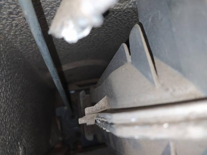

Allora PDR ho avuto giusto due minuti di tempo per passare e dare un'occhiata veloce.
E' esattamente come avevo sospettato e confermato da vari utenti, non riesco a citarvi vi chiedo scusa perhè sto armeggiando con lo smartphone.
Bello impolverato ma distinguo chiaramente il bulbo col suo tubicino,la molla dell'astina "molleggia" come suggeriva di provare non ricordo chi perdonami!
Credo che anche la seconda finestrella sarà presente ma poco importa perchè l'animale che l'ha montata che evidentemente è più stupido di me che "non riesco a capire cose semplici" l'ha semplicemente messa rovescia o ha messo il modello sbagliato funzionerà lo stesso ma per accedere alle pile che di sicuro saranno scariche (il'ultimo proprietario da quel che ho capito non l'ha mai usata) tocca smontare la stufa o in qualche maniera sganciare il porta pile che risulta molto scomodo,dietro al tubo di scarico e rovescio appunto.
Bene dai, sono convinto che la farò (faremo...) ripartire.
