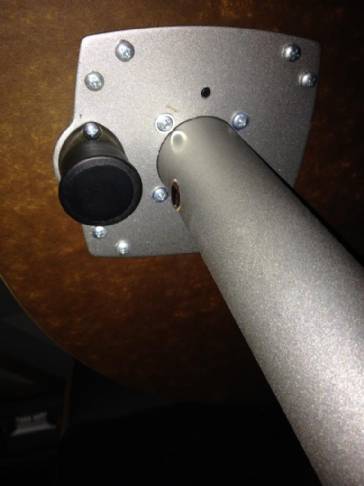

Sul mio furgonato Poessl 2win ho questo tipo di tavolo
Mi pare che la stessa azienda su altri modelli li faccia rettangolari con prolunga anch'essa rettangolare, ma il sistema è il medesimo.
Forse lo ha spiegato bene Vittorio, ruota tutto sulla gamba metallica mediante un ghiera che è posizionata decentrata rispetto al piano del tavolo. Un pomello sotto il piano del tavolo che si intravede nella seconda foto lo si tira verso il basso e si sgancia il blocco, si ruota la prolunga (ha un paio di fermi su posizioni fisse) si lascia il pomello e si aggiusta il blocco della rotazione,
Il tutto è sicuramente un meccanismo che forse si trova in commercio nei magazzini di accessori camper. Se domani passo al rimessaggio ti faccio una foto dal basso da farti vedere il meccanismo, ma sicuramente si vedrà poco perché credo che sia parzialmente incassato nel piano del tavolo.

Ho fatto delle foto sotto il tavolo, ma come sospettavo non si vede nulla, traguardando nella fessura tra i due piani si individua un'altra piastra, che sicuramente contiene il sistema di rotazione,parzialmente incassato nel/nei piani.

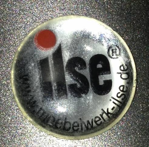

Sulla gamba, proprio davanti al pomello che serve per sbloccare la rotazione, c'era un bollino con logo produttore tedesco e sito web, che nel caso non si leggesse bene metto il link.
http://www.moebelwerk-ilse.de/
Modificato da campersempre il 10/02/2017 alle 21:34:59

Grandissimo Bruno!!!
Ecco qui, ci sono apposite gambe con tutto il meccanismo:
http://www.ilse-technik.de/prod...
Grazie mille!!!
