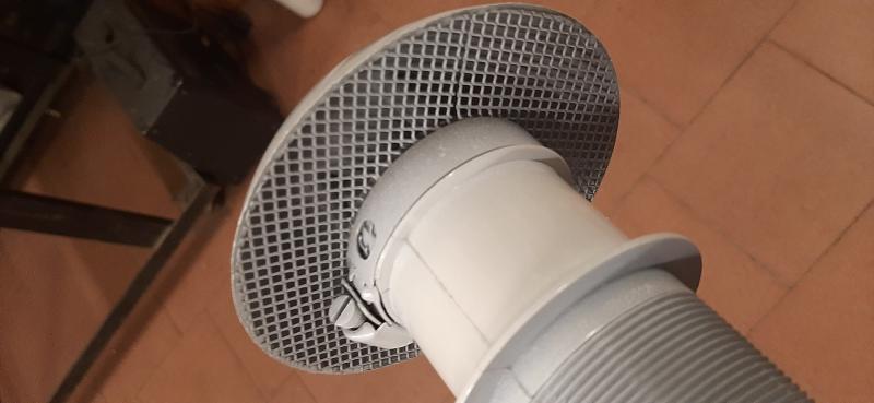

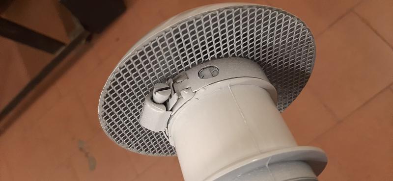

Ciao a tutti, ho letto molti consigli su questo forum e sono stati preziosi, vi ringrazio tutti. Oggi do il mio piccolo contributo alla community.
Durante questo mio primo (infinito) lavoro di ristrutturazione totale del camper, un CI Turistico del 1990, durante i giorni di pioggia ho iniziato in officina la revisione della stufa... tutto bene. Ma ho trovato nel tubo di scarico almeno 30 o 40 cimici abbrustolite, motivo per cui ho deciso di modificare il nuovo camino prima dell'installazione.
il camino è quello superstandard a fungo. Ho iniziato cercando della rete in inox spessore 1,2mm con maglie opportunamente dimensionate, in modo che non fossero né troppo fitte da ostacolare la fuoriuscita dei fumi, né troppo larghe da permettere l'ingresso a vari animaletti. Ho scelto quella che vedrete nelle foto, con maglie romboidali di circa 4mm di apertura massima.
Ho quindi ritagliato il cerchio che mi serviva  un po' abbondante, per poi rifinirlo nei bordi con una mola da metallo. Quindi ho tracciato con un pennarello il diametro interno del foro camino e già che c'ero anche la metà esatta.
Con la smerigliatrice e un disco da 1mm x inox l'ho tagliato esattamente a metà, poi ho praticato tante incisioni lineari disposte a raggiera,  distanti circa 1 cm nel punto di maggior diametro (al centro infatti convergevano tutte nello stesso punto, il centro appunto). Con un paio di pinze a punta, ho piegato ognuna delle porzioni a 90 gradi verso il basso, cercando di far combaciare la piega con la linea tracciata in precedenza (diametro tubo uscita). Infine ho accorciato tutte le estremità in modo che si pareggiassero. Ho ripetuto il tutto anche per l'altra metà,  verificando di continuo che il pezzo si accoppiasse bene al camino.
Ho quindi montato il tutto, con cura, fissandolo con una fascetta in inox che calzava a pennello nella scanalatura esistente nella plastica (ho dovuto solo molare appena la plastica, in corrispondenza del meccanismo di chiusura, appena più largo).

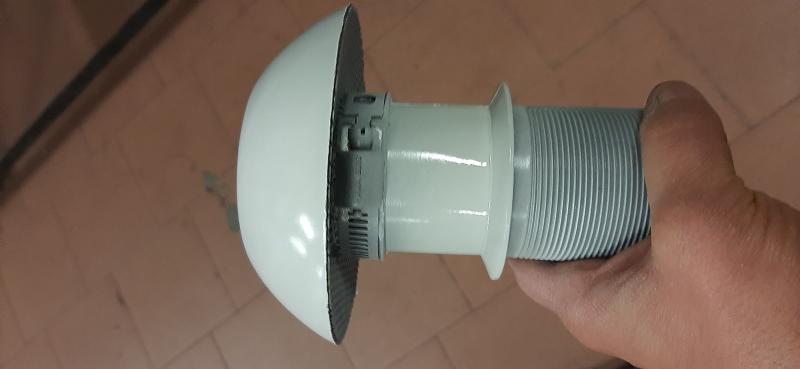

Alla fine di tutto ho verniciato il fungo grigio con vernice bianca x plastica (modellismo) della Tamiya, che tollera temperature molto maggiori della media.
Il risultato è bello ma soprattutto funzionale, perché il fatto di rivestire con la rete una superficie molto maggiore rispetto al diametro del tubo reale di scarico, non ostacola l'uscita dei fumi, che in questo modo possono transitare senza riduzioni di superfici di flusso. Inoltre, permette una agevole pulizia (forse addirittura si autopulisce, essendo sottosopra), a differenza delle soluzioni con rete interna al tubo, dove non ci si arriva per niente con comodo e lo sporco rimane lì, come fosse in padella!
Spero di avervi fornito almeno uno spunto per migliorare ancora. Ora allego le foto... ciao, max

Ho dimenticato di dire che, preciso come sono lo avrete già immaginato, ho valutato anche la problematica acqua piovana.
Non so se si capisce dalle foto, ma la rete è appena in contropendenza rispetto al bordo esterno del fungo, in modo da sgocciolare proprio lì sul bordo, quando il camper è in piano. Ma se per caso parcheggiassi temporaneamente in pendenza (annullando così la leggera contropendenza data alla rete), l'acqua non entrerebbe nel tubo, essendo il prolungamento del tubo interno più alto rispetto la rete. Insomma c'è uno scalino naturale di plastica, come da originale. Spero di avervi detto tutto.

bel lavoro, ora le cimici non entrano.
Unico dubbio, ma sicuramente avrai gia valutato, è che così si riduce la superficie di uscita dei fumi, non so se possa creare problemi o no, sia di tiraggio che di sicurezza. Essendo la stufa stagna, la sicurezza dovrebbe essere a posto.
Lo dico perchè in casa scaldo con stufa a pellet, anche quella stagna e pressurizzata con ventola di combustione, e ha anche un sensore di pressione sullo scarico fumi che la spegne se trova anche un minimo impedimento alla evacuazione dei fumi. Nel manuale specifica di non mettere nessun tipo di rete sul terminale del camino.
16/02/2006 65178
Inserito il 07/05/2021 alle: 08:04:58
Il lavoro è ben fato ma non credo che le cimici non entrano, sarà più complicato ma si annidano ovunque...
12/11/2006 59295
Inserito il 07/05/2021 alle: 08:26:32
beh, con la rete a fori fini che chiude completamente, non vedo come potrebbero entrare le cimici nel camino, su quello mi sa che non ci sono dubbi. Poi casomai andranno a annidarsi da qualche altra parte.
campereggio
campereggio
27/03/2021 51
Inserito il 07/05/2021 alle: 08:31:42
Ho valutato che la portata del tubo rimane invariata perché la rete, che limita il passaggio fumi, agisce su una superficie molto maggiore rispetto al diametro del tubo vero e proprio. Diverso sarebbe stato applicarla solo sul bocchettone di uscita, allora si, avresti avuto totalmente ragione
Se non c'è, non si rompe!
12/11/2006 59295
Inserito il 07/05/2021 alle: 11:34:23
Perfetto, non ne dubitavo che la cosa fosse stata studiata a fondo, visto il livello elevato della esecuzione, grazie della risposta.
Avevo solo voluto mettere una pulce nell orecchio wink
