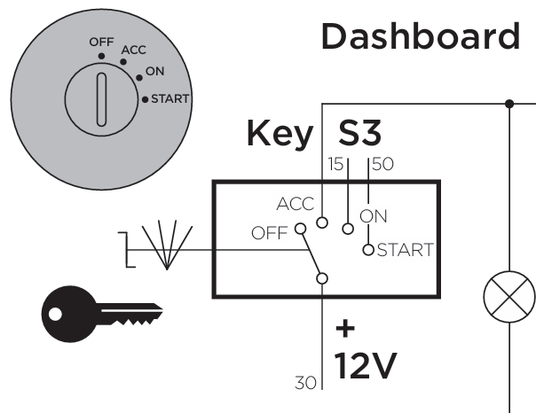

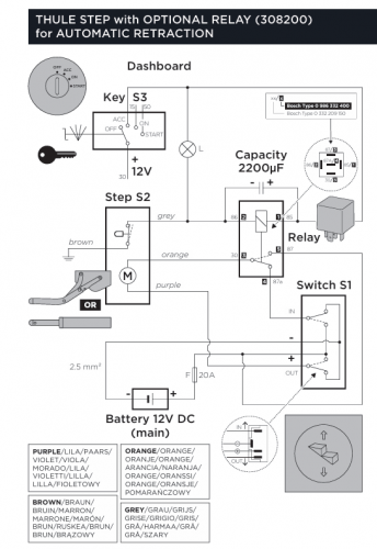

Questo dovrebbe essere lo schema della mia situazione.
io non sono bravo a leggere gli schemi ma mi lancio in ogni caso con molta umiltà blush
Se capisco bene, al relay arriva il 12V sottochiave al contatto 85. Quindi io dovrei scollegare quel 12V e portare un D+
Intanto chiedo agli elettrotecnici di confermarmelo.
Poi, ai camperisti, di dirmi se sanno dov'è localizzato il relay.
Infine, agli "alternativi" di dirmi se c'è modo di intervenire in ambito KEY S3 in modo da coinvolgere START invece che ACC

La cosa che chiedi, molto discutibile, si può realizzare solo col segnale D+,
Ti da noia il cicalino? Chiudi lo scalino prima di mettere in moto.
