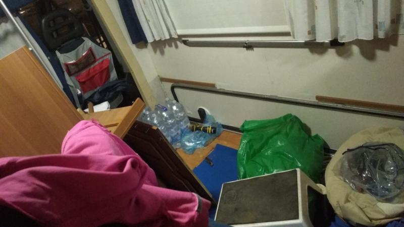

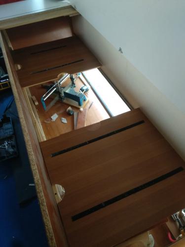

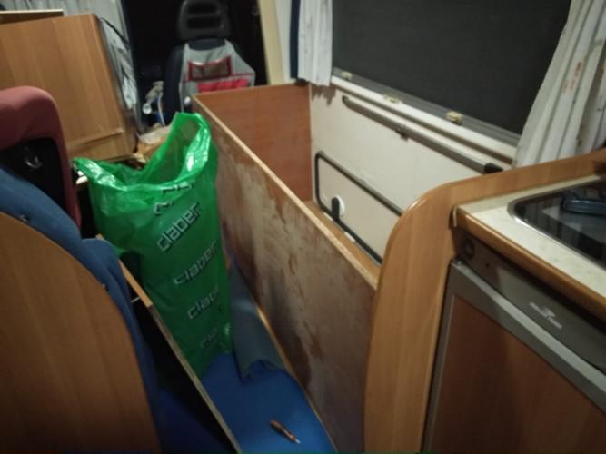

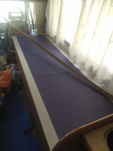

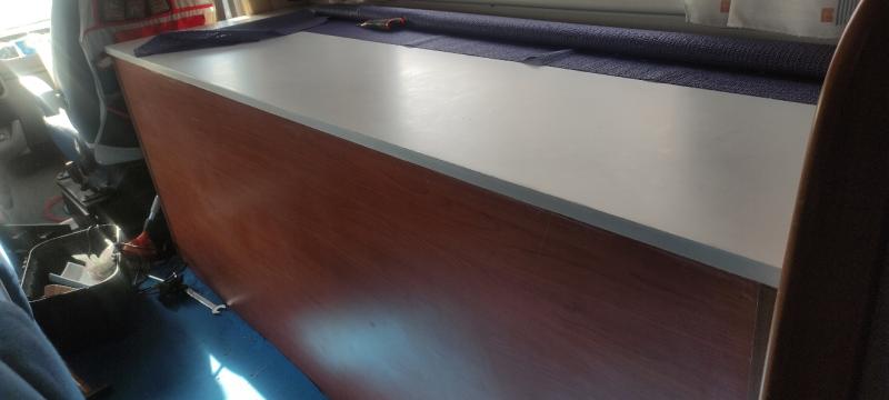

Salve a tutti, quest'anno ho sostituito il mio vecchio Arca America 400 con un Roller Team Granduca 67, molto più adatto ad una famiglia di 4 persone.
E' un 7 posti letto con castello posteriore trasversale, mansarda e dinette doppia e dinette singola.
Visto che il vecchio proprietario aveva unito le 2 sedute della piccola dinette con un cassetto per avere un letto fisso, e anche perso i cuscini sostituiti da un materasso.
A quel punto, visto che il letto in mezzo al corridoio non mi serviva, tranne per appoggiare le cose, e il gavone accessibile dall'esterno che sfruttava questa dinette era scomodo in quanto molto stretto al centro (dove andava il tavolo) ho deciso di rivoluzionare la zona senza buttare nulla del mobilio originale cosi da poter sempre tornare indietro.
In pratica ho tolto le panche e creato una grande cassapanca con 2 aperture, una grande e una piccola che usiamo, tramite 2 contenitori in plastica, come scarpiera.
Per facilitare l'uso del grande gavone che è appunto accessibile sia da dentro che da fuori, all'altezza delle sedute precedenti ho creato un piano rimovibile cosi che alcune cose si possano prendere da fuori e altre da dentro, senza che ci sia uan catasta di oggetti uno sopra l'altro scomodi da gestire.
Ho usato del truciolare laminato con un colore simile al resto del mobilio da 18mm, e per il piano sempre lo stesso materiale ma bianco, a cui ho aggiunto una bordatura bianca sul taglio.
Ho poi usato dei listelli 20x20 e 30x30 per fissare il tutto, al pavimento, alla parete e tra di loro, in tutti gli spigoli, anche con viti passanti visto che una vite direttamente sul truciolare non mi dava tanta fiducia.
Appena finito siamo partiti per le vacanze e ci siamo trovati molto bene, con una dispensa accessibile da dentro e una da fuori, senza dover fare mille incastri e tirare fuori tutto anche solo per prendere il cavo della 220.
Seguono foto

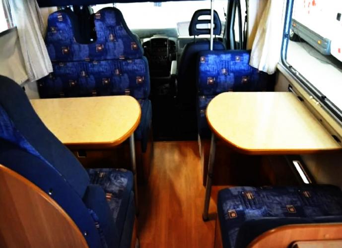

Aggiungo una foto trovata sul web di come era all'origine.
