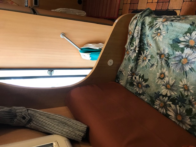

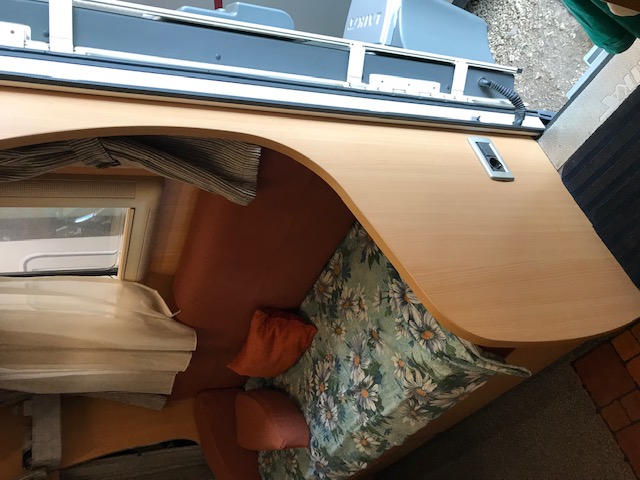

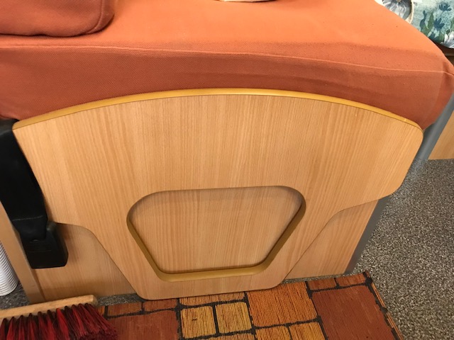

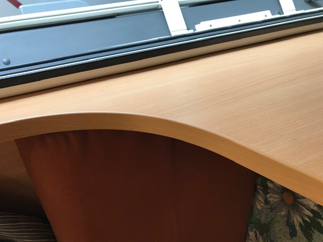

Ciao, mi piacerebbe allungare il divano, mt 1,60 del mio mezzo, per creare un letto di almeno mt 1,80 in grado di "ospitare" una delle due nipotine o mia moglie che non gradisce piu' arrampicarsi in mansarda, vi allego le foto, la prolunga restrigerebbe il passaggio lato porta di 20 cm consentendo comunque di uscire all'esterno in caso di necessità. Chiedo cortesemente a chi si è cimentato in una modifica simile. Grazie un saluto EnzoIMG_5979.jpgIMG_5980.jpgIMG_5981.jpgIMG_5982.jpg

Se sei disposto a tagliare il mobilio, potresti tagliare la sponda del divano per creare una parte scorrevole per creare il letto quando serve. Subito dietro alla sponda metti una tavola tagliata a misura per reggere la struttura al posto della sponda originale. Con una tavoletta tagliata a misura poi crei il piano del letto che manca. Poi c'è anche la presa di corrente da tenere in considerazione ed anche gli eventuali pensili tenuti su dalla sponda. Mi sembra però un camper nuovo e non so se ti conviene fare una modifica che lo farà deprezzare.

Ciao, ti ringrazio per la risposta, effettivamente tagliare la sponda mi preoccupa non poco, credo faccia da supporto ai pensili, cumunque avrei pensato di lasciare almeno una decina di cm come "pilastro" di sostegno, anch'io sono contrario a modificare mezzi originali ma in questo caso ricavare un posto letto in piu' potrebbe essere un valore aggiunto ovviamente con un lavoro a regola d'arte eseguito  da uno specialista. Un saluto Enzo Ps la quarta foto per capire come Laika ha realizzato la prolunga del matrimoniale in dinette posto letto che ho perso per allestimento "dinette a L".

grossi problemi non li vedo, rinforzi la parte più stretta, tagli e fai abbattibile la parte larga,tagliando sopra la presa piano seduta, in pratica vedresti solamente i tagli una volta chiuso, a questo punto costruisci l’appoggio mobile del letto, che potrebbe diventare anche seduta

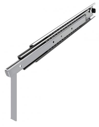

Semplice, due aste telescopiche da cassetti che sostengano il peso richiesto ci fissi due gambe di sostegno e prolunghi a piacere.61PbSJX4YwL__AC_SX679_.jpg
