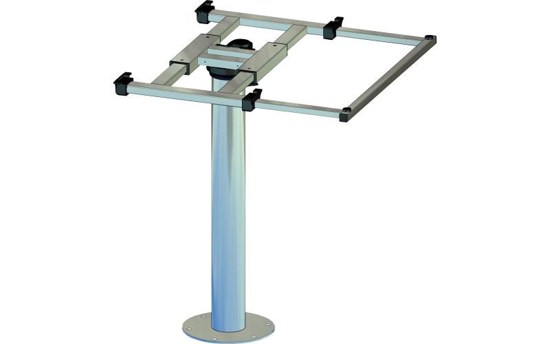

Buongiorno
Volevo modificare il tavolo per farlo diventare chiudibile a libro in modo che ci sia più spazio per passaggio dietro se serve e costringa ad una seduta meno sacrificata per chi sta in dinett
Al momento il mio tavolo misura cm 100 x cm 65 quindi abbastanza grandicello, volevo se possibile far in modo che sul lato lungo 100 cm si potesse chiudere a libro e quindi risultare 50 x 65
Si tratta di un motorhome e il tavolo è traslante nei due sensi e il piedistallo può anche ruotare, il mio problema e come fare per renderlo richiudibile a libro esiste qualche kit o altro ? Qualcuno ha fatto questa modifica e gentilmente mi dice come fare ? Ho provato a cercare ma non trovo niente che possa fare al caso.
Il supporto del tavolo che ho nel camper è tipo questo unica differenza non è telescopico in altezza ma la gamba che è cilindrica ruota nella sua base
Grazie e buona giornata

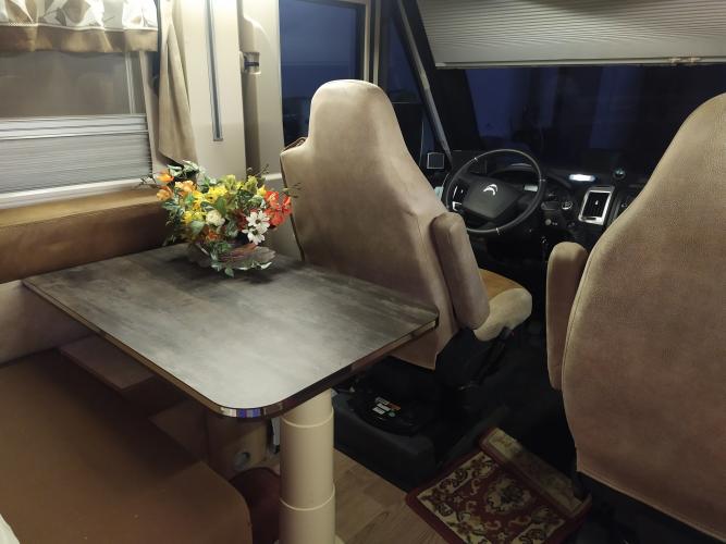

cerca camper fai da me su questo sito o cercalo su google ,è presente foto del mio tavolo con un taglio x favorire lo spostamento , ma quando occorre aprendolo offre posto x il passeggero .

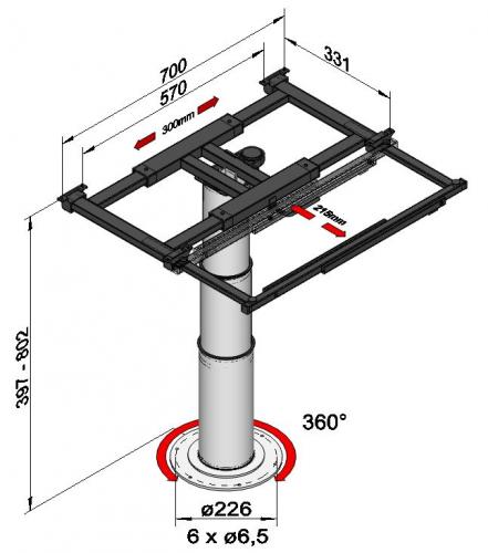

Ho anch'io lo stesso problema e vorrei adottare l stessa soluzione.
In rete ho trovato la gamba con traslatore atto a supportare un tavolo pieghevole e basterebbe sostituire il tutto e adattare il tavolo.
C'è però la questione costi in quanto sembra sia da sostituire tutta la gamba e non solo il traslatore ed in più il tavolo (almeno il mio) non è un pezzo unico e non credo sia possibile tagliarlo in due in maniera indolore.
Si tratterebbe quindi di rifare in maniera opportuna il piano del tavolo.
Alla fine sarebbe una spesa che credo si avvicini ai 500.00 € e non so quanto ne vaga la pena.

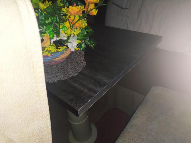

Ciao, avevo lo stesso problema del passaggio scomodo, ci ho studiato tanto poi alla fine ne ho semplicemente tagliati via 15cm dal lato meno in vista e rifinito il taglio con un bordo di alluminio.
ora si passa benissimo.

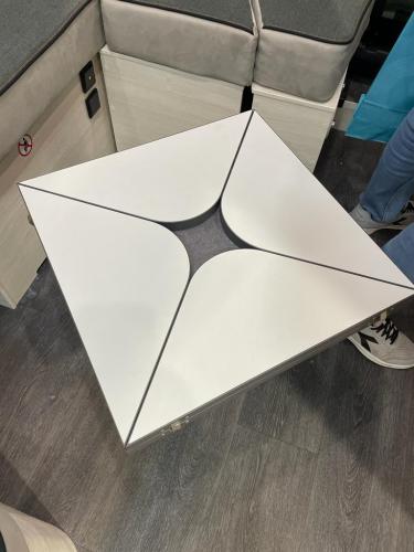

tipo questo?
https://magazine.geniuscamping....

Si questa è un buona soluzione da cui potrei prendere spunto anche come misure ci siamo, anche il mio tavolo è con la stessa gamba non abbattibile a telescopio ma girevole alla base, comunque se riuscissi a fare un piano che chiuso fa le tue stesse misure sarebbe ideale, anche perchè risulta quadrato e quindi non servirebbe neanche ruotarlo, ma il fatto che il piano aperto sia sostenuto solo dalle cerniere garantisce tenuta in caso di appoggio ?
Grazie bella idea e anche con spiegazione per come fare veramente utile

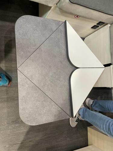

Inserito il 28/09/2022 alle: 14:35:00
Puoi ordinare questo tavolo che è montato su un Challenger 240 Ultimate Graphite. è geniale perchè si riduce veramente di tanto. Bisognerebbe chiedere al concessionario di questa marca il costo ma temo che sia molto caro.

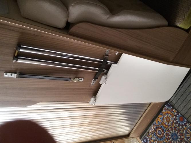

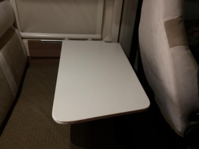

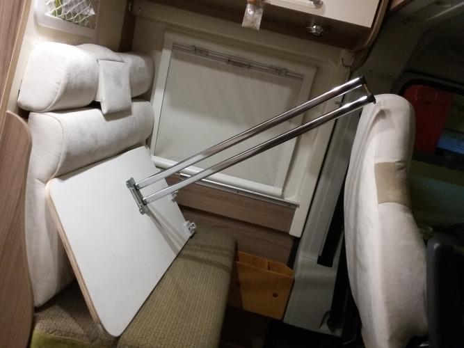

Dal momento che il tavolino originale non mi andava proprio bene, ne ho realizzato uno smontabile e ripiegabile, della forma e delle dimensioni che mi andavano bene.
Si fissa alla parete sullo stesso supporto del tavolino originale ma, invece di avere il piantone centrale ho realizzato un piede pieghevole che, partendo dalla parte inferiore del piano del tavolo, si appoggia al raccordo tra parete e pavimento in modo da non avere intralci tra i piedi quando si è seduti a tavola.
Quando il tavolo non mi serve, lo sganci, ripiego la gamba e lo fisso alla parete esterna del bagno con una operazione semplicissima e veloce.
Oltra a questo, ho alzato anche il piano dove appoggiano i piedi per stare seduti più comodi. questa operazione mi ha consentito di spostare leggermente le apparecchiature elettriche e di realizzare un comparto per accogliere le scarpe, che si sta rivelando utilissimo trattandosi di un van 540
Purtroppo non sono riuscito ad inserire tutte le foto nel verso corretto ma credo che si capisca comunque
Saluti
Ruggero
