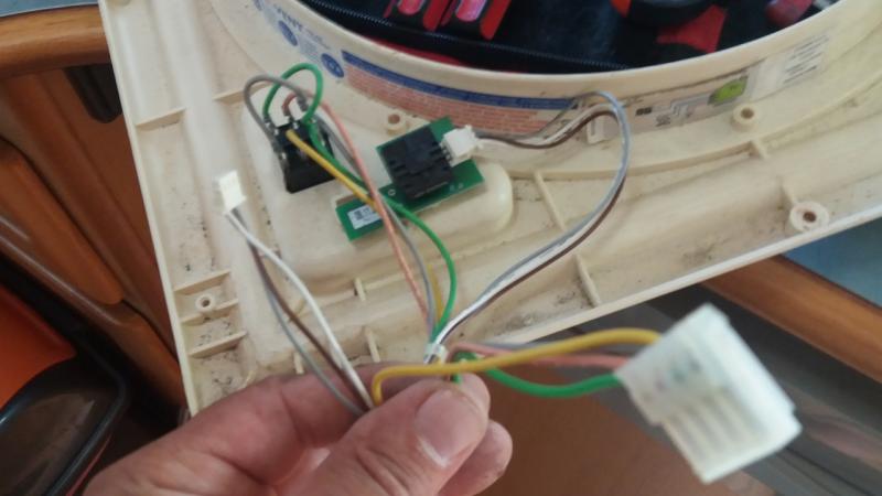

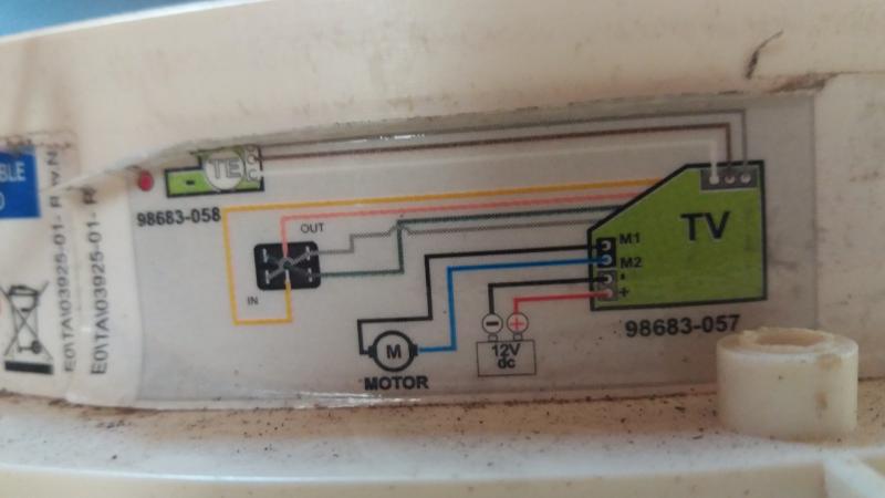

Ciao a tutti. Ho un turbovent polar, che oltre ad avere l'interruttore in/out è dotato anche di sensore temperatura con regolatore manuale per temperatura caldo/freddo di accensione.
quando lo accendo la spia verde si accende ma non funziona (la pala non gira)
L'ho smontato e collegando direttamente i file del motorino all'alimentazione gira al max.
volevo chiedere a chi esperto e/o lo ha già fatto di eliminare il sensore polare. Dato che non ne ho mai fatto uso.
allego la foto del circuito.
grazie anticipatamente

Ho sempre pensato che non ha senso, montare un sistema termostatico su un ventilatore, che non produce ne aria calda ne fredda.indecision.
Comunque non è detto sia quel sensore ad essere guasto, ma potrebbe essere l' interruttore-variatore.

Hai provato lasciando semplicemente scollegato il sensore di temperatura? Il mio faceva lo stesso a volte andava a volte no, con il connettore staccato va senza fare nessuna modifica.

controlla   la tensione   in entrata e uscita
del  variatore di  velocita.
solitamente   il   problema  e quello.
prova   con  dello  spray
