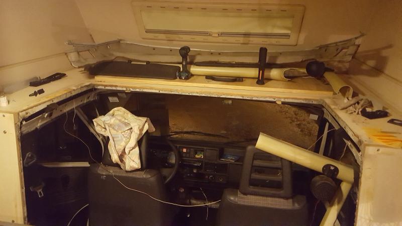

Al rientro dalle vacanze sto pensando di modificare l'attuale situazione del letto matrimoniale presente in mansarda.
Di seguito la foto di come è adesso.
L'idea era di rendere definitiva e - soprattutto - stabile tutta la zona. Vorrei che il letto possa reggere tranquillamente 100kg di peso e vari movimenti (notturni e non devil)...insomma...un lavoro fatto per bene!
Non mi interessa molto "sacrificare" il passaggio tra cellula e cabina.
I proprietari precedenti avevano risolto con una tavola di legno (quella che si vede in foto appoggiata verso il fondo)
Idee?

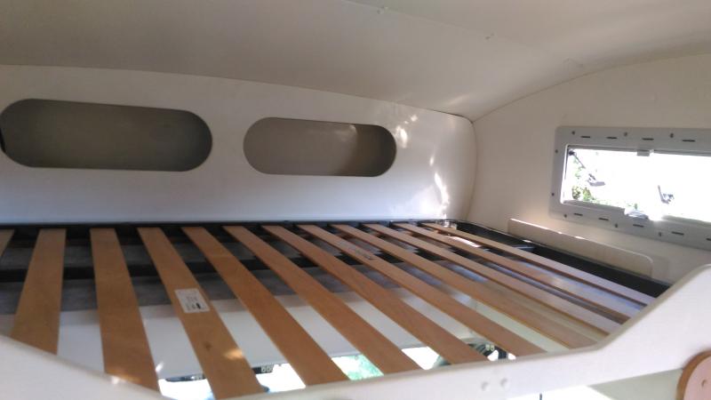

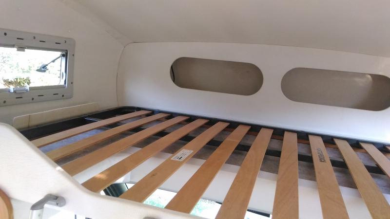

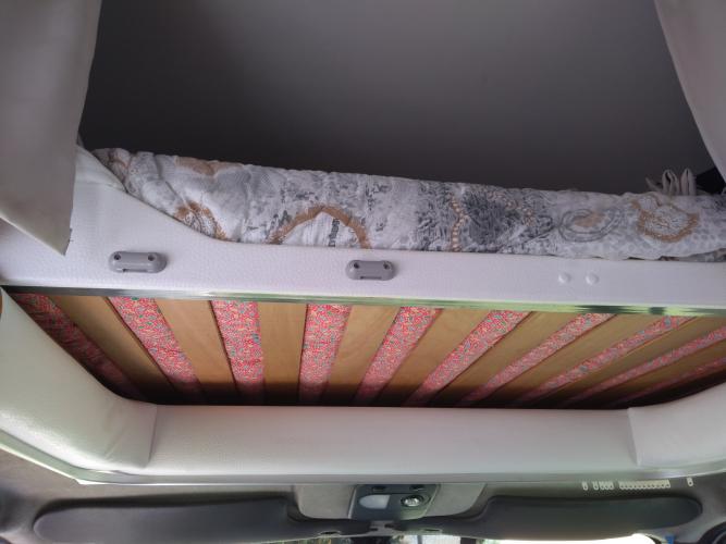

Ciao, avevo il problema del non ricircolo dell'aria sotto il materasso della mansarda...quindi per non far creare umidità ho tolto la base di legno dove appoggiava il materasso é al suo posto ci ho messo una rete a doghe, con le giuste modifiche taglianola e saldandola.
Adesso peso 88kg, ma fino a sei mesi fa pesavo 97kg questo per dirti che fino adesso ha retto bene!!laugh ho anche comprato un materasso nuovo, fatto su misura, un po più alto come spessore con intensità durezza 40, adesso é comodo come quello di casa.
un saluto. Danilo.

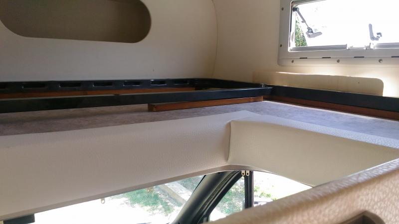

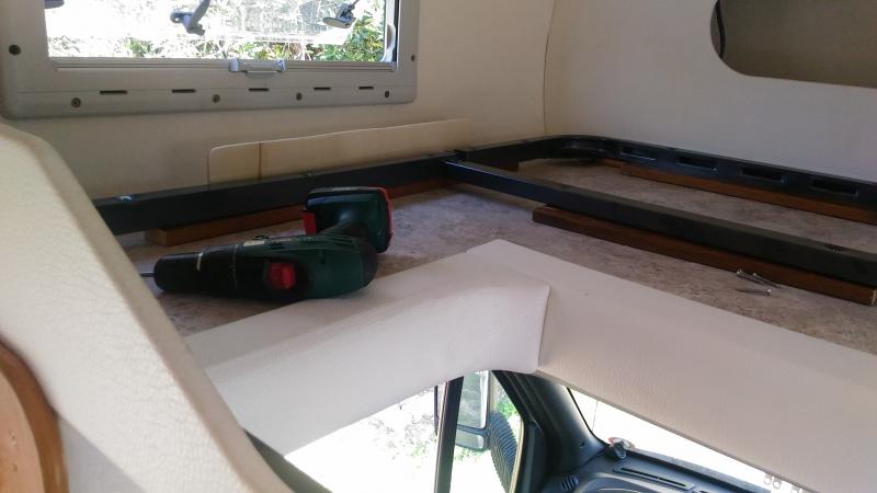

...il telaio siccome non entrava é  stato diviso in due pezzi, per poi essere fissato da come vedi...su dei distanziatori  di legno, e per ultimo l'infilaggio delle doghe.
Un saluto. Danilo.
