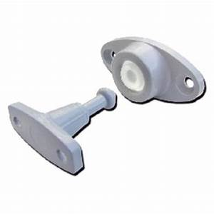

E se fosse di abbandonare il pistone che
oltretutto rende la chiusura scomoda ,per
ritornare alle origini , come tutti altri hanno :
con due fermaporte semplici in plastica  ?

E se fosse di abbandonare il pistone che oltretutto rende la chiusura scomoda ,per ritornare alle origini , come tutti altri hanno : con due fermaporte semplici in plastica  ?
Se riesco a trovarla preferisco rimetterla,una volta aprendo la porta del vecchio camper che non ce l'aveva sulla diga del Mare del Nord in Olanda,con una ventata manca poco me la sbarbava dalla fiancata.

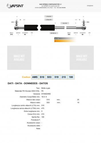

Ciao,pensi che una molla configurata così vada bene?
La maggioranza delle molle sono generiche... Cambia solo la carica all'interno...
devi solo verificare che la molla tutta in estensione (aperta) sia inferiore dell'apertura porta per ovviare i contra colpi sulle cerniere o parete....
Ti consiglierei di smontare la tua prendere bene le misure e poi ordinare...!
Cmq stai sui 100Nw (10kg) di spinta...
Verifica anche che gli occhielli di inserimento siano uguali... Se non fosse così almeno il filetto così puoi recupera i tuoi...!!
Buon lavoro...
