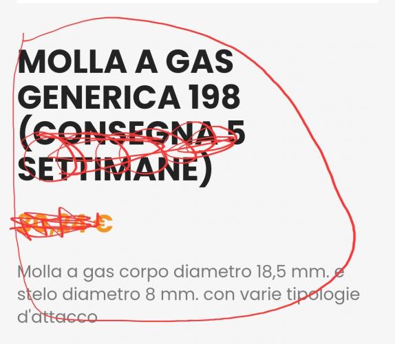

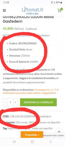

Scusa ho preso il tuo codice ed inserito in Google ed è uscito
questo
verifica se le dimensioni sono quelle quelle, e poi sei già a metà strada.
 Altra pagina
questa
da una lettura veloce si potrebbe desumere che sia:
diametro cilindro 18,5(19)mm,
diametro stelo 8mm
Lunghezza 235mm
Forza 150Nw
Prendi tutto con le pinze, non sono molto affidabile. Ciao

Prendimi con le pinze, ma estrapolando dalle pagine citate
qui si parla come la tua nel codice iniziale 198, dove poi scrivono "molla a gas corpo diametro 18,5mm, e stelo diametro 8mm..." Dove il 18,5 è da considerare il 19 iniziale e l'8 come diametro stelo da cui 198 ((diametro corpo+diametro stelo).
in questa foto ossia il primo link si parla del codice 198.235.20....
Ossia vedi prima il 198
235 lunghezza tutta fuori
20 il carico in Newton.
Per cui se te hai 198.235.15 mi verrebbe da dire diametro corpo 18,5/19mm diametro stelo 8mm, lunghezza 235mm, forza 15N. Poi devi vedere il tipo di aggancio.
Ripeto sono deduzioni fatte e ricavate dalle pagine linkate, e di cui non ho certezza.
