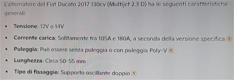

bravi colleghi, c'è sempre da imparare da voi, comunque io avevo pensato di installare il DC DC da 20AH però forse da 30AH è meglio, anche perché la batteria di solito la carica il pannello solare e poi caricarla in tempi molto brevi non mi interessa.
Comunque queste sono le caratteristiche del mio alternatorealternatore(2).jpg

bravi colleghi, c'è sempre da imparare da voi, comunque io avevo pensato di installare il DC DC da 20AH però forse da 30AH è meglio, anche perché la batteria di solito la carica il pannello solare e poi caricarla in tempi molto brevi non mi interessa. Comunque queste sono le caratteristiche del mio alternatore
se il DC-DC che vuoi montare è al massimo da 30A direi che non hai alcun problema.
Ciò che c'è scritto il quel biglietto mi spiace ma non serve a nulla. Un range di alternatore tra 105 o 180A è troppo.
Per sapere quale alternatore è montato devi guardare l'etichetta che c'è attaccata sopra.
A parte questo, se il mezzo ha l' A/C sarà almeno da 120A.

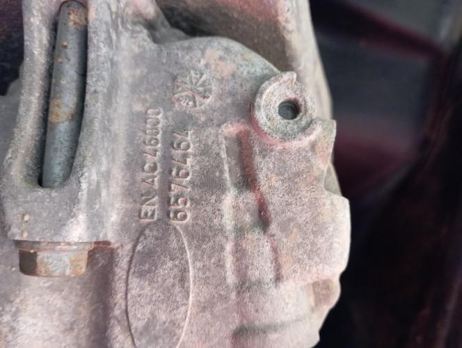

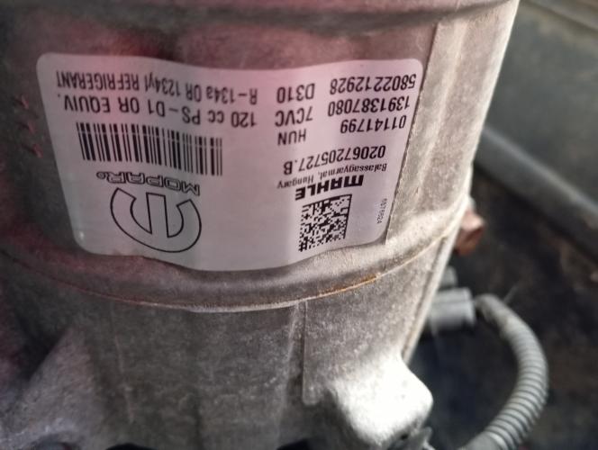

E dopo alcuni tentativi forse ho trovato il mio alternatore IMG_20241216_153227(2).jpgIMG_20241216_153115.jpg
purtroppo non penso
questo pare essere il compressore dell'aria condizionata

C'è scritto " REFRIGERANT ", segui il consiglio di PDR.

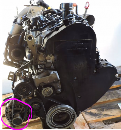

eccolo
ricorda quelle alette... e lo avrai trovato
