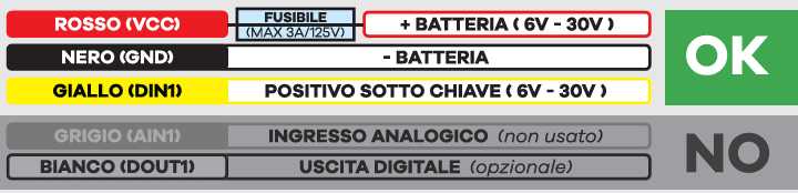

Buongiorno,
ho acquistato il localizzatore e me lo sto montando da solo.
Ho un dubbio: ho preso corrente per il sotto chiave dalla batteria motore e vorrei collegare il positivo e il negativo alla batteria servizi (mi è più comodo). Credo non comporti problemi.
Qualcuno sa indicarmi se è corretto?
Grazie.

Buongiorno, ho acquistato il localizzatore e me lo sto montando da solo. Ho un dubbio: ho preso corrente per il sotto chiave dalla batteria motore e vorrei collegare il positivo e il negativo alla batteria servizi (mi è più comodo). Credo non comporti problemi. Qualcuno sa indicarmi se è corretto? Grazie.
Secondo me rischi perchè presumo che con il sottochiave eccitato si crei una continuità anche con il positivo di alimentazione.  Dipende da come è fatto i circuito interno.  Per stare tranquillo dovresti integrare un relè con contatto pulito.  Domanda... ma perchè complicarsi la vita quando hai tutti i fili che ti servono dietro il connettore della radio?  Certo prelevi corrente dalla batteria motore, ma quegli antifurti consumano pochissimo e nascono per essere collegati così.
Se è un componente che deve essere sempre attivo deve essere collegato direttamente e non sotto chiave
Presumo che abbiano anche una piccola batteria che dovrebbe dare una certa autonomia di funzionamento, se non è così a che serve? I ladri non è che ci mettono molto a trovare l'alimentazione, salvo che non sia realizzata "molto bene" e con una certa furbizia
Se lo si vuole alimentare contemporaneamente dalla batteria motore e dalla batteria servizi, mantenendo le due batterie separate, è sufficiente collegare il dispositivo con due diodi

In risposta al messaggio di fisico1960 del 14/02/2023 alle 13:42:00
avrò capito male io... ma il sotto chiave deve essere sotto chiave, non direttamente dalla batteria motore.
Ogni meccanica ha una scatola relais interna alla cabina e certamente vi sono anche il +30 e il +15 che vai cercando.
Cerca di installare la scatolina in zona non facilmente accessibile, magari allunga i cavi in dotazione.

avrò capito male io... ma il sotto chiave deve essere sotto chiave, non direttamente dalla batteria motore. Ogni meccanica ha una scatola relais interna alla cabina e certamente vi sono anche il +30 e il +15 che vai cercando.
Cerca di installare la scatolina in zona non facilmente accessibile, magari allunga i cavi in dotazione. Non ti preoccupare dei consumi perchè sono bassissimi e inoltre, dalla app sembra essere possibile ricevere una notifica quando la tensione della batteria scende troppo.  Nel complesso, a meno di lasciare il mezzo in zone non proprio tranquille, non credo essere poi un accessorio così indispensabile, ma questo è un mio parere...
Si alimenta direttamente dalla batteria, ha poi un terzo filo che va sotto chiave

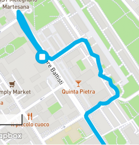

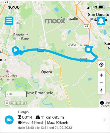

Inserito il 15/02/2023 alle: 17:41:19
In risposta al messaggio di giorgioste del 15/02/2023 alle 17:35:19
Non ti invia SMS. Vedi tutto da un app. Ha internamente una scheda che comunica con la loro centrale (l'abbonamento include entrambi le cose) e poi, tramite l'app, ti arrivano le notifiche e, sempre con l'app, puoi andare
a vedere i percorsi avvenuti  tra ogni accensione e spegnimento. Il percorso che ho riportato, lo vedo a posteriori, così come vedo un log degli eventi e uno delle posizioni, che però sono salvate con una frequenza sicuramente minore rispetto a quella dei rilevamenti che fa... ad esempio quando accendi o spegni il motore, la notifica ti arriva immediatamente. Le notifiche devi cancellartele tu, mentre i log devono avere qualcosa di automatico perché ora non mi fa vedere quelli più vecchi di un mese. L'abbonamento annuale pubblicizzato oggi è di 40€ all'anno (inclusa la linea dati), mentre l'acquisto è di 120.
Per fare capire quanto è frequente si può vedere questo percorso dove cercavo parcheggio e dove ho fatto anche un'inversione a pochi secondi da dove mi sono fermato.

09/06/2015 5877
Inserito il 15/02/2023 alle: 18:23:25
In risposta al messaggio di giorgioste del 15/02/2023 alle 18:16:26
Si, certo, come funziona dentro non lo so. Le notifiche le vedo dall'app. Dei fili in più, per uno scrive L'uscita digitale permette di comandare un relè automotive con cui controllare sirena, blocco del motore o altre
funzioni., ma non ho cercato di capire come funziona, per non complicarmi la vita  L'altro dice di non usarlo, ma poi parla della possibilità di acquisire i giri motore con un accessorio aggiuntivo. Io ho collegato solo i tre standard. Qua trovi il manuale.
Il bianco DOUT ti premette di attivare un relè con il quale a distanza puoi fare quallo che vuoi, attivare l'allarme, bloccare il motore, ovviamente funziona solo se c'è il segnale, bisognerebbe capire se DATI o anche solo GSM
