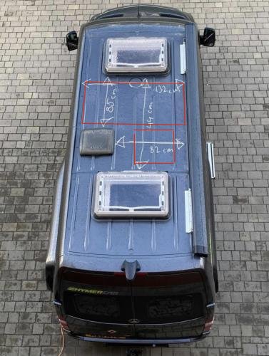

Stavo pensando che nel mio appena arriva mi faccio montare un fantastic Vent (oltre ai tre oblo gia presenti) e la posizione è vincolata oltre che allla altra roba sul tetto, anche allo spazio utile interno, e quindi anche se esistesse una cornice del genere per lo Sprinter, probabilmente non potrei usarla.
non so se si vede, ma una volta messo un pannello solare, che è il rettangolo piu grande, rimane uno spazio molto vincolato per aprire il nuovo foro, il quadrato piu piccolo. Sono curioso di sapere che tecnica userà il concessionario per questo lavoro, ma visto che sono lavori che fa abitualmente ripongo piena fiducia.
