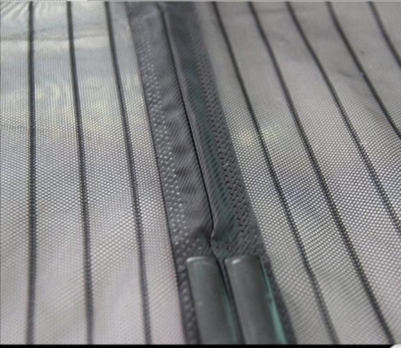

Inserito il 24/06/2019 alle: 17:06:18
Ciao, personalmente ho utilizzato una zanzariera magnetica che ho opportunamente rifilato in quanto generalmente sono di misura più grande rispetto alla larghezza ed altezza delle porte dei camper.
L'applicazione non è stata agevole in quanto sulla porta del mio Roller Granduca 64 non c'è molto spazio alla fantasia per applicare zanzariere.
Lateralmente l'ho fissata con velcro, mentre nella parte superiore ho messo velcro e puntine in quanto a forza di entrare ed uscire il velcro superiore stava cedendo.
Attualmente sono due anni che l'ho installata ed è ancora li perfetta...!
Un saluto.
La tenda è come questa:
