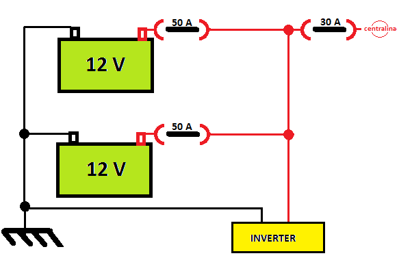

Ieri ho ripreso il camper dal service, con le modifiche che avevo chiesto all'impianto elettrico. Riposizionamento di tutti i cavi volanti del precedente proprietario, montaggio di una batteria servizi secondaria , ricablaggio e spostamento completo dell'inverter che era collegato con un cavo ridicolo da 6mmq lungo 6 metri.
Adesso posso staccare completamente le batterie , posso manualmente selezionare il parallelo secco oppure batteria 1 e batteria 2 (il service voleva mettermi un battery switch automatico ma ho seguito in consigli del forum), l'inverter adesso funziona bene, erogando piena potenza senza sedersi per il calo della tensione in ingresso. Ho provato il Phon da 600W che prima faceva bippare l'inverter e che invece adesso regge tranquillamente .
Unico mio dubbio e' la mancanza di un fusibile di protezione tra le 2 batterie. Il cavo usato e' da 16mmq ed e' lungo circa 2,5 metri, passa sotto il camper dentro un corrugato plastico, quindi, in caso di corto circuito catastrofico, potrebbe in teoria creare un incendio.
Secondo voi dovrei mettere uno di questi?

meglio due fusibili, ciascuno il più possibile vicino al polo positivo.

Un inverter si collega così a due batterie.
DUE fusibili direttamente attaccati al polo positivo di ciascuna batteria e poi il parallelo avviene direttamente sull'inverter e que filo è anche quello delle utenze.
DUE batterie con UN fusibile come vorresti fare te non è affatto una protezione valida.
Marco.

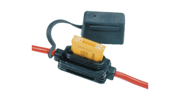

mi potete consigliare un portafusibile adatto? la batteria ha i morsetti a dado 8.
Andrea IW5CI
24/01/2008 10512
Inserito il 19/04/2018 alle: 16:06:22
In risposta al messaggio di iw5ci del 19/04/2018 alle 15:48:56
O così fatto e collegato direttamente
O altro con cavetto corto ben crimpato
Poi il 30 amp finale anche di quelli sostituibili giganti
Il tutto da reperire presso un distributore serio di autoaccessori  o Casa Dell'Autocarro
