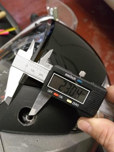

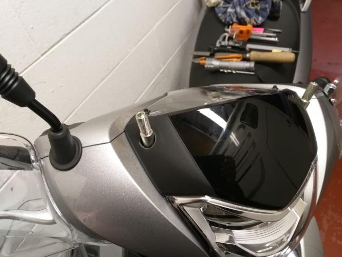

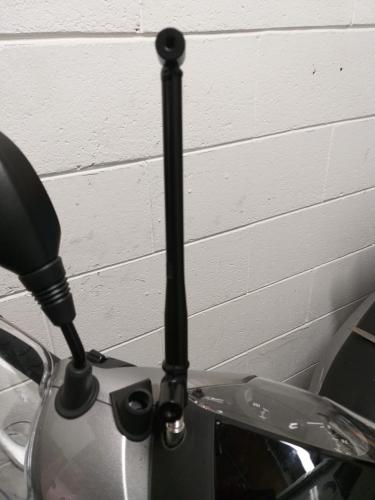

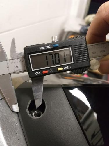

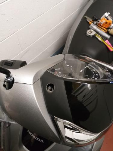

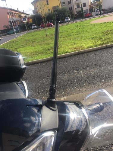

Nel vecchio SH sontare il parabrezza era cosa veramente difficoltosa ma nel nuovo le cose sono decisamente più facili.
Io ho appena fatto la modifica ed inoltre appena smontato il tutto ed inserito Sh nel garage in quanto pronto per un'uscita.
Non so quanta manualità tu abbia ma lavoro di nemmeno mezz'ora, naturalmente per inserire lo scooter devo smontare gli specchietti oppure prenderli pieghevoli, il bauletto ed il parabrezza modificato.
Se hai già montato il parabrezza lo devi smontare ed è sufficiente smontare il cupolino nero sopra il KM, cosa da fare con molta delicatezza senza usare attrezzi metallici ma in plastica o legno.
Lo devi delicatamente alzare dal suo incastro sopra il Km e farlo scorrere verso la sella, togliere i copribraccetti e rimontare i copriforo ciechi con la modifica.
Nella modifica non potrai più montare i carterini in plastica che abbelliscono i braccetti di sostegno parabrezza. Io ti metto delle foto però il primo a fare questa modifica è stato Grinza che ringraziamo per la dritta, poi un amico Hymerista giampat e non so altri.
Spero di non aver fatto cosa sgradita ad Antonio e Giampaolo pubblicando delle loro foto ma a loro riconosco tutto il merito...wink
Comunque più difficile spiegalo che farlo, buon lavoro.

Nel vecchio SH sontare il parabrezza era cosa veramente difficoltosa ma nel nuovo le cose sono decisamente più facili. Io ho appena fatto la modifica ed inoltre appena smontato il tutto ed inserito Sh nel garage in quanto
pronto per un'uscita. Non so quanta manualità tu abbia ma lavoro di nemmeno mezz'ora, naturalmente per inserire lo scooter devo smontare gli specchietti oppure prenderli pieghevoli, il bauletto ed il parabrezza modificato. Se hai già montato il parabrezza lo devi smontare ed è sufficiente smontare il cupolino nero sopra il KM, cosa da fare con molta delicatezza senza usare attrezzi metallici ma in plastica o legno. Lo devi delicatamente alzare dal suo incastro sopra il Km e farlo scorrere verso la sella, togliere i copribraccetti e rimontare i copriforo ciechi con la modifica. Nella modifica non potrai più montare i carterini in plastica che abbelliscono i braccetti di sostegno parabrezza. Io ti metto delle foto però il primo a fare questa modifica è stato Grinza che ringraziamo per la dritta, poi un amico Hymerista giampat e non so altri. Spero di non aver fatto cosa sgradita ad Antonio e Giampaolo pubblicando delle loro foto ma a loro riconosco tutto il merito... Comunque più difficile spiegalo che farlo, buon lavoro.
Gran bel lavoro, il mio non é così preciso.yes

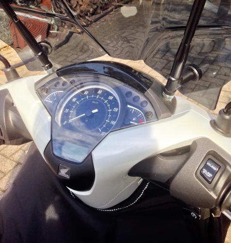

Io, quando avevo il motorhome, avevo installato un parabrezza Fabbri sul mio SH300. Si installa sugli attacchi degli specchi e a sua volta ha già la predisposizione per inserire i retrovisori.
Ne risulta un complesso parabrezza-specchi che si smonta semplicemente rimuovendo due bulloni con chiave da 13 e filettatura inversa.
Due minuti, forse meno, per togliere il tutto; altrettanto per rimontarlo. Ci sono parabrezza bassi ed alti, da scegliere.

In risposta al messaggio di alexf del 01/03/2019 alle 11:44:58
Buonasera Alexf ho visto le foto che hai postato della modifica del parabrezza vorrei farla anche io però ho da chiederti prima di cominciare il lavoro ,e per avere tutto il necessario ,che tipo di dadi hai usato tra gli attacchi  e il manubrio e dove hai trovato le coperture in gomma per coprire il foro da inserire nei tubi e poi la spatola la inserisci sotto al carter nero del KM davanti dalla parte del fanale o dietro.
Ultima cosa vorrei montare un portacellulare da usare come navigatore ne ho visti alcuni tu se lo hai messo hai qualche consiglio.
Grazie di tutto in anticipo
LIGIO
11/11/2004 10021
Inserito il 17/03/2019 alle: 23:05:40
In risposta al messaggio di Ligio del 17/03/2019 alle 22:37:50
attacchi  e il manubrio e dove hai trovato le coperture in gomma per coprire il foro da inserire nei tubi e poi la spatola la inserisci sotto al carter nero del KM davanti dalla parte del fanale o dietro. Ultima cosa vorrei montare un portacellulare da usare come navigatore ne ho visti alcuni tu se lo hai messo hai qualche consiglio. Grazie di tutto in anticipo
Ciao Gigio,
andando per ordine devo dirti che hai già tutto il materiale per smontare e rimontare il parabrezza, non ti serve alcun dado.
I gommini sono gli stessi degli specchietti, in concessionario Honda non li avevano e, ordinati, sono arrivati dopo 3 gg. al costo di 2,25 €.
La spatolina la devi inserire dietro, dal lato sella e tirarlo delicatamente sempre verso la sella.
Al riguardo fel navigatore non mi sono posto il problema, nel vecchio scooter avevo fatto un attacco per portarmi un vecchio Garmin Street Pilot 2610 che è impermeabile ma ora non saprei, forse il cellulare dove ho caricato l'ottimo Sygic e all'interno di una delle tante custodie visibili su Amazon.

In risposta al messaggio di alexf del 17/03/2019 alle 23:05:40
Ciao Gigio, andando per ordine devo dirti che hai già tutto il materiale per smontare e rimontare il parabrezza, non ti serve alcun dado. I gommini sono gli stessi degli specchietti, in concessionario Honda non li avevano
e, ordinati, sono arrivati dopo 3 gg. al costo di 2,25 €. La spatolina la devi inserire dietro, dal lato sella e tirarlo delicatamente sempre verso la sella. Al riguardo fel navigatore non mi sono posto il problema, nel vecchio scooter avevo fatto un attacco per portarmi un vecchio Garmin Street Pilot 2610 che è impermeabile ma ora non saprei, forse il cellulare dove ho caricato l'ottimo Sygic e all'interno di una delle tante custodie visibili su Amazon. Ciao
Ok grazie per le informazioni Alexf nei prossimi giorni farò la modifica
