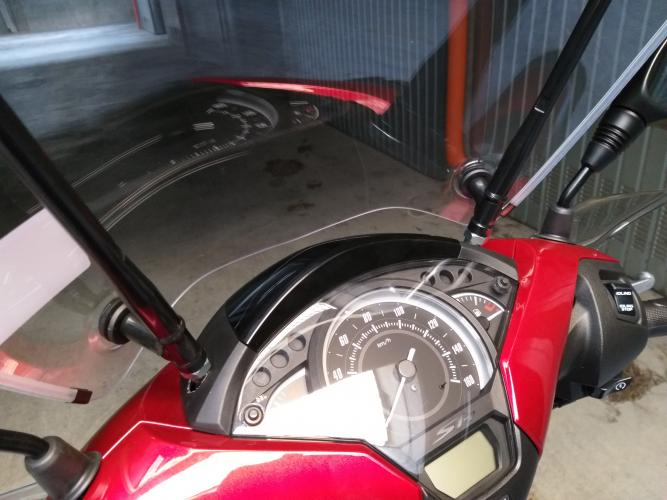

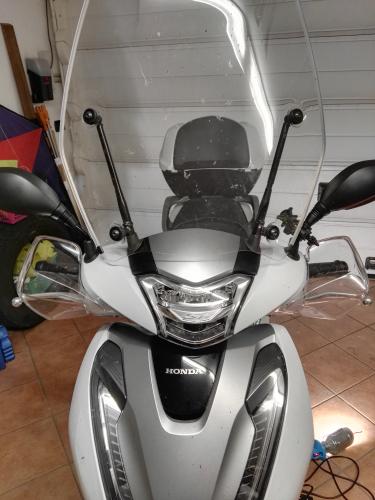

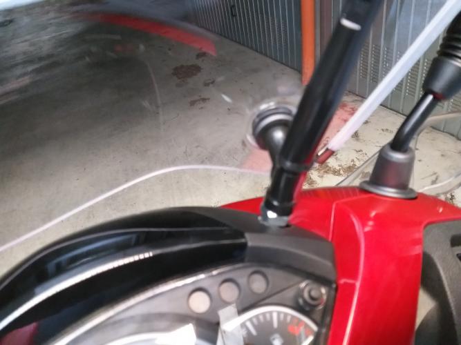

Nel vecchio SH sontare il parabrezza era cosa veramente difficoltosa ma nel nuovo le cose sono decisamente più facili. Io ho appena fatto la modifica ed inoltre appena smontato il tutto ed inserito Sh nel garage in quanto
pronto per un'uscita. Non so quanta manualità tu abbia ma lavoro di nemmeno mezz'ora, naturalmente per inserire lo scooter devo smontare gli specchietti oppure prenderli pieghevoli, il bauletto ed il parabrezza modificato. Se hai già montato il parabrezza lo devi smontare ed è sufficiente smontare il cupolino nero sopra il KM, cosa da fare con molta delicatezza senza usare attrezzi metallici ma in plastica o legno. Lo devi delicatamente alzare dal suo incastro sopra il Km e farlo scorrere verso la sella, togliere i copribraccetti e rimontare i copriforo ciechi con la modifica. Nella modifica non potrai più montare i carterini in plastica che abbelliscono i braccetti di sostegno parabrezza. Io ti metto delle foto però il primo a fare questa modifica è stato Grinza che ringraziamo per la dritta, poi un amico Hymerista giampat e non so altri. Spero di non aver fatto cosa sgradita ad Antonio e Giampaolo pubblicando delle loro foto ma a loro riconosco tutto il merito... Comunque più difficile spiegalo che farlo, buon lavoro.

Ciao Gigio, andando per ordine devo dirti che hai già tutto il materiale per smontare e rimontare il parabrezza, non ti serve alcun dado. I gommini sono gli stessi degli specchietti, in concessionario Honda non li avevano
e, ordinati, sono arrivati dopo 3 gg. al costo di 2,25 €. La spatolina la devi inserire dietro, dal lato sella e tirarlo delicatamente sempre verso la sella. Al riguardo fel navigatore non mi sono posto il problema, nel vecchio scooter avevo fatto un attacco per portarmi un vecchio Garmin Street Pilot 2610 che è impermeabile ma ora non saprei, forse il cellulare dove ho caricato l'ottimo Sygic e all'interno di una delle tante custodie visibili su Amazon. Ciao
Buongiorno Alexf seguendo i tuoi passaggi e misure lavoro eseguito grazie mille per le informazioni a buon rendere1553992083000-1410366360.jpg15539921123871774176133.jpg

Ciao Alex non sono specchi pieghevoli ma gli originali Honda in quello sx ho montato il portacellulare della Givi cosi quando mi serve come navigatore metto il Cell. in vista e al sicuro da cadute per farmi guidare.
Non ho messo gli specchi pieghevoli perché con la modifica che mi hai consigliato in un quarto d'ora si smontano sia il parabrezza che gli specchi.

Ciao a tutti anch'io cambiato scooter un altro sh 150,portato a casa giovedì pomeriggio,due domande a grinza,ci ho provato ma prima di far danni venerdì sono ritornato in conce e mi ha fatto la modifica in venti minuti perfetta,ho un cupolino rosso dell'altro scooter nuovo mai montato se s qualcuno può interessare,grazie grinza per l'aiuto20190329_164550.jpg
