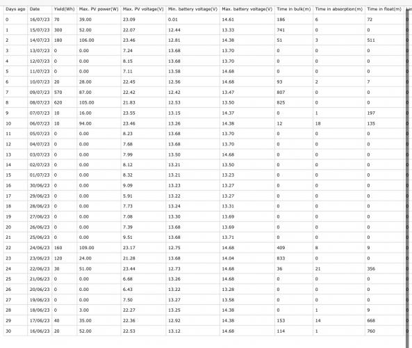

Salve a tutti ho appena ritirato il mio hymer bmc580, ho fatto installare una batteria al litio creabest da 270ah, due pannelli nuovi che avevo,flessibili cinesi dichiarati per 300w cad/1 ma credo che ne facciano 50w, un mppt victron 100/50 ed un inverter nds 2000w, qualcuno di voi sa come leggere i dati dell' mppt? vorrei capire questi pannelli effettivamente quanti ah hanno caricato nel giorno di massima resa, allego lo storico di 1 mese considerando che il camper si muove solo nei week end durante la settimana sta al chiuso.Grazie in anticipo.

Ciao e benvenuto, dunque:
1a colonna Days Ago = Giorni Fa` 8
2a colonna Date = data 08/07/23
3a colonna Wattora prodotti 620 Wh
4a colonna Massima Potenza dei pannelli 105 Watt
5a colonna Massimo Voltaggio dei pannelli 21,83 Volt
6a colonna Voltaggio Minimo della batteria 12,53 Volt
7a colonna Voltaggio Massimo della batteria 13,50 Volt
8a colonna Tempo della Prima Fase di Carica (BULK) 825 minuti, circa 14 ore
9a colonna Tempo della fase di Assorbimento (ABSORPTION) 0 minuti
10a colonna Tempo della fase di Mantenimento (FLOAT) 0 minuti
Vedo pero` che nei giorni (al chiuso) la batteria e` collegata ad un caricabatterie poiche` ad esempio, si legge una tensione massima della stessa di 14,61 Volt la puoi vedere proprio nella prima riga nella foto, alla settima colonna, ma ci sono anche altri giorni, giorni nei quali la produzione dai pannelli pochissima o nulla.
