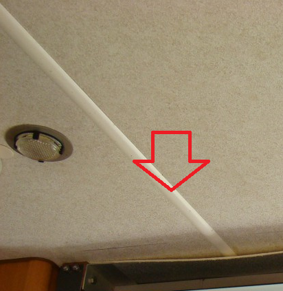

Tu hai anche ragione ma non ho il camper sotto mano quindi allego una foto presa da internet.
La freccia indica un profilo a T (o almeno penso che sia a T), al posto del profilo a T sul nostro c'è una sorta di nastro telato bianco panna. La domanda era più che altro riferita al fatto all'esistenza di prodotti specifici per riuscire magari a trovarlo uguale a tutti gli altri (sostanzialmente tutti i pannelli hanno la giuntura coperta da tale nastro) altrimenti mi tocca cambiarli tutti.  :(

Penso sia difficile trovarlo nella normale rete di vendita. Prova a sentire il conce che tratta quel marchio più vicino a te.
E provare a riattaccarlo, magari con una colla spray?

non vorrei sbagliarmi ma quei profili in plastica si dovrebbero trovare da chi tratta  mobili di casa (per il retro delle guardarobe di grosse dimensioni) ...o mobili da ufficio( per la giunzione del retro degli scedari o scaffali di grandi dimensioni)....per la giunzione dei fogli di faesite o altro materiale....
ma per sicurezza un giro nei self..brico io....briko...leroy m... ecc ecc....io lo farei.....    wink

e dove sta il problema....togli il nastro e metti il profilo con un filo di colla da montaggio.....che diverrà quasi eterno se messo bene !!!  smiley
