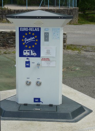

La cassetta è di una versatilità unica, viaggiando all estero, dove il nautico non è stato mai usato neppure in passato (è cosa prettamente italiana) , spesso anche nei campeggi lo scarico è in posizioni non raggiungibili con il camper.
In ogni caso, basta guardare ai CS , chi ha il nautico, una volta scaricato lascia sempre una bella montagnetta di "profiterol" sopra la griglia e quindi deve lavorate di tubo dell acqua e paletta o scopa per rendere nuovamente il CS decoroso, e guardando l operazione, anche se sono a distanza mi si rivolta lo stomaco.
Con la cassetta, si svuota in un chiusino e no si vede quasi nulla e con il liquido blu non puzza neppure.
Io mi sono procurato un vecchio zaino (dedicato a quello) che contiene la cassetta, e a volte così ho scaricato in maniera "stealth" anche in quei bagni bubblici dove la megera di turno ti blocca se entri con la cassetta, invece lo zaino passa.
Avendo poi enormità di spazio libero a bordo ho due cassette di scorta (mai usate) e quindi con tre (60 litri) si fa una settimana che è comunque la autonomia con i 120 litri di acqua.
Questo è il classico scarico che si trova in UK
o così
Così in Norvegia
Francia (si scarica in quel piccolo sportellino)
Unica alternativa al Tethford a cassetta, secondo me potrebbe essere il Tethford PortaPotti, lo ho avuto nel mio primo camper furgonato e era tutto sommato pratico.
