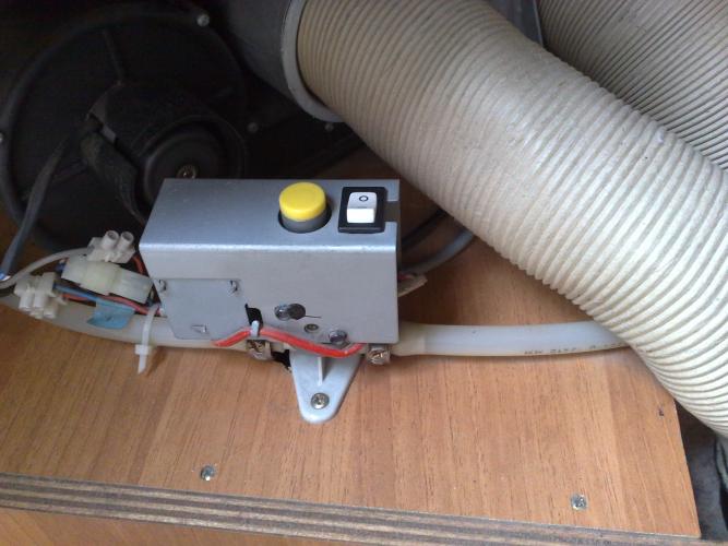

Ragazzi... Credo di aver trovato il guasto.
prendi che dipenda dalla valvola di sicurezza... Quella con il tappo giallo... In pratica non fa entrare acqua verso il boiler.
Secondo voi... Si può smontare e tentare di revisionarla... Oppure va cambiata ?
Con quale... Si trova uguale a questa ?

Valvola di sicurezza o valvola Elasi fatemi capire, la prima è una valvola di ritegno ( non ritorno ) con scarico esterno montata sull'alimentazione acqua e interviene qualora la pressione nel boiler superi quella prevista durante la fase di riscaldamento dell'acqua per evitare che scoppi, è un tipo di valvola montata di default sui boiler con funzioni di sicurezza. La valvola Elasi invece serve per evitare che l'acqua ghiacciando rompa il boiler e si apre a circa 4 gradi, non credo abbia la funzione di ritegno. ciaoo.

Inserito il 16/02/2018 alle: 18:35:18
Questa che si vede in foto... Secondo voi cos'è?

Inserito il 17/02/2018 alle: 08:54:53
In risposta al messaggio di icaro2002 del 16/02/2018 alle 18:35:18
E' una valvola Elasi con comando elettrico in uso anni fa ormai sostituita da quelle con comando meccanico, la sua funzione è di scaricare il boiler al scendere della temperatura per evitare rotture da ghiaccio, ciaoo.

Prima di sostituirla accertati che il problema sia lei escludendo la valvola, è semplice basta unire i due tubi che vanno alla valvola e provare a far andare la pompa per vedere se ti arriva l'acqua , naturalmente devi attendere che il circuito ora vuoto si riempia. La sostituzione la puoi fare se non trovi l'originale, con la Elasi in uso oggi reperibile nel circuito ricambi Truma, dovrai pero adeguare i raccordi tubo in quanto sono differenti, in oltre non ti servono più le connessioni elettriche la valvola e meccanica,  ciaoo.

preciso che tutte le valvole elasi non sono meccaniche ma elettriche , quelle meccaniche sono le frostcontrol , anche se consuma qualche millivat personalmente preferirei una elasi , giusto il consiglio di provare a bypassare la valvola perchè il problema potrebbe essere sull'ingrsso del boiler quindi prima di parare sulla valvola e meglio provare bypassandola ma bisognerebbe anche sapere con certezza se quella valvola è collegata come le successive elasi oppure è collegata a sè stante , per come la vedo in foto pare sia a sè stante

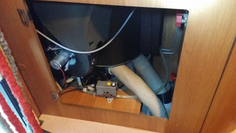

Forse qui si capisce meglio

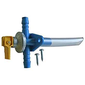

e di questa che mi dite...può essere una soluzione ?

Inserito il 18/02/2018 alle: 22:02:06
ok ora si vede e capisce meglio , il tubo bianco fasciettato sulla valvola pare sia da 12 mm e sicuramente è lo stesso tubo che alimenta anche il boiler quindi l'anomalia è sulla valvola elasi che quando armata non apre il flusso verso lo stesso boiler e lo apre sempre solo verso lo scarico quindi dovrai sostituirla , ovviamente dovrai anche verificare che la valvola all'occorrenza venga regolarmente alimentata altrimenti non si arma , come ti dissi precedentemente puoi benissimo sostituirla con una elasi elettrica delle combi successive ma volendo potresti anche sostituirla con una frostcontrol meccanica , personalmente ti suggerirei una elasi , comunque prima di sostituirla verifica che l'ingresso acqua sul boiler sia libero bypassando la valvola e che la stessa valvola venga correttamente alimentata
quella della seconda foto è una valvola di scarico manuale non adatta per le combi
