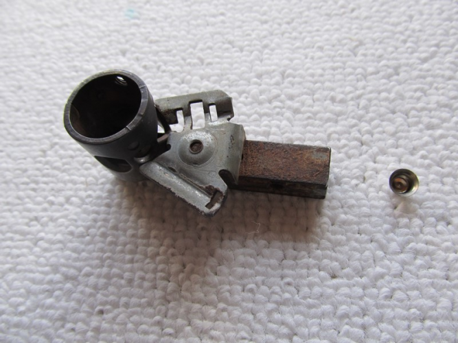

Quale vite hai rotto?
Questa?
Se è quella controlla che il tuo sistema di fissaggio sia stabile e che mantenga in posizione corretta il bruciatore, se si muove e ti va fuori posizione mentre è acceso è pericoloso.
Comunque se non fa una bella fiammella blu di solito basta fare una bella pulizia del bruciatore e camino.

Quale vite hai rotto? Questa? Se è quella controlla che il tuo sistema di fissaggio sia stabile e che mantenga in posizione corretta il bruciatore, se si muove e ti va fuori posizione mentre è acceso è pericoloso. Comunque se non fa una bella fiammella blu di solito basta fare una bella pulizia del bruciatore e camino.
Infatti lho fatto riparare.. Ora ha una vita nuova ed è tutto fissato bene e in regola ma cmq ho il problema che non raffredda a Gas! Cmq provo a pulire! Secondo te invece cm mai la fiamma rimane sempre la stessa anche con la manovella cambio la regolazione? Ovviamente grazie per il tuo tempo e info

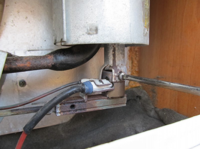

Dovresti riuscire a smontare tutto e pulire bene il bruciatore, elimina soprattutto le incrostazioni interne, se puoi soffia con aria compressa dopo aver grattato via le ossidazioni.
Fai una foto alla termocoppia e il piezoelettrico prima di smontarli, in modo di riposizionarli poi esattamente nella stessa posizione.image(6399).png

Dovresti riuscire a smontare tutto e pulire bene il bruciatore, elimina soprattutto le incrostazioni interne, se puoi soffia con aria compressa dopo aver grattato via le ossidazioni.  Fai una foto alla termocoppia e il piezoelettrico prima di smontarli, in modo di riposizionarli poi esattamente nella stessa posizione.
Prova a pulirlo come dici tu! In questo momento sono fermo in libera come mi muovo vado in una pompa di benzina e approfitto del aria anche per fare una bella soffiata al caminetto (cmq si già smontato bruciatore, fatto foto e pulito tempo fa con uno spazzolino cm hai detto tu! :))
