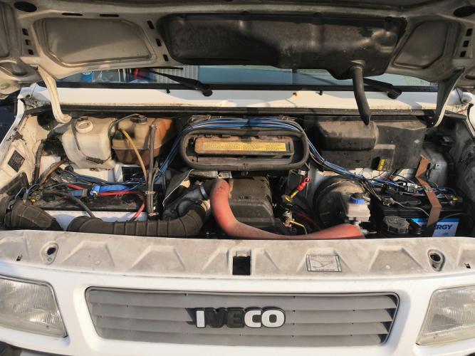

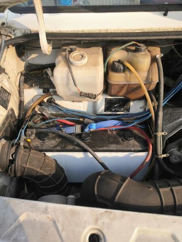

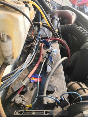

Queste le foto ( non rendono merito alle dimensioni della Batteriona ) ora devo fare dei "Doppini" per "invertire" le batterie ico3.jpgico2.jpgico1.jpg
Il Meccamper ha cambiato la batteria piccola (100A )  e già da un primo test sembra essere migliorata molto la situazione comunque voglio invertirle lo stesso smiley è un peccato non sfruttare la batteriona ! prossimo step cambio i panneli solari che hanno ormai più di 20 anni e metto 2 monocristallini da 400w l'uno wink li ho già in box e poi mi sa che di problemi energetici non ne avrò più ( devo controllare la copertura assicurativa incendio però laugh )

Non vorrei essere "cattivo" ma osservando quella foto la batteria sinistra é assicurata con una cinghia quella destra mi pare di vedere una piattina di ferro senza nemmeno vernice é ruggine direi improvvisata ... Cavi elletrici poco o niente assicurati , pare il tuttto un lavoro poco serio , poi si parla di betterie invertite . E non pensiero persolale .

Ciao, ho avuto un Iveco 2800 del 98, simile al 2500 postato in foto, e la BM originale era da 120 Ah con poli ravvicinati, il vano porta BM era si molto grande ma non da accogliere una 200Ah, penso che il montaggio sia stato forzato, non c'è la staffa di blocco e forse la BM eccede dal piano di appoggio, sicuramente i cavi si possono prolungare ma il lavoro deve essere fatto a regola d'arte, la sezione del cavo, è sprositata. Un saluto Enzo PS la BM originale da 120 Ah è morta alla veneranda età di 11 anni compiuti!

Forse sono stato un po "duro" dove ho parlato sopra delle batterie assicurate con una cinghia , ma devi sapere che che con amperaggi che hanno queste batterie non si scherza , sotto il ferro con ruggine passano dei cavi che sé si rovina l`isolazione va tutto a fuoco , sé nella scatoletta a destra del ferro arruginito si trova un fusibile esso non serva a niente nel momento che uno dei fili Blu é dannegiato e entra in contatto con la massa , fiamme a iosa e sé poi hai del gas delle batterie un esplosione è garantita e il camper é in fiamme . A sistemare il tutto é lavoro da fare con cura , i cavi nuovi li devi fare crippare da un officina o eletrauto , anche dove aggustano machine da cantiere ecc . Fatti fare un schema eletrico da qualcuno , poi sé lavori sempre staccare le batterie cominciando dalla massa e mai dal positivo , sé inizi dal positivo a per una qualche ragione con la chiave tocchi a massa ai una chiave fusa sé va male una mano bruciata a alla peggio fuoco , ripeto non si scherza con amperaggi del genere . Spero che sono stato di non ti ho confuso .

OK Rucki, ora capisco senso del tuo commento, vedremo in occasione dello scambio poli batterie di sistemare meglio.
