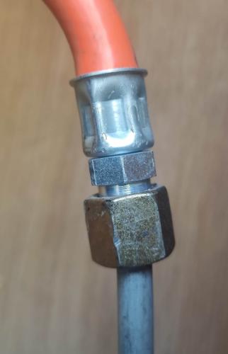

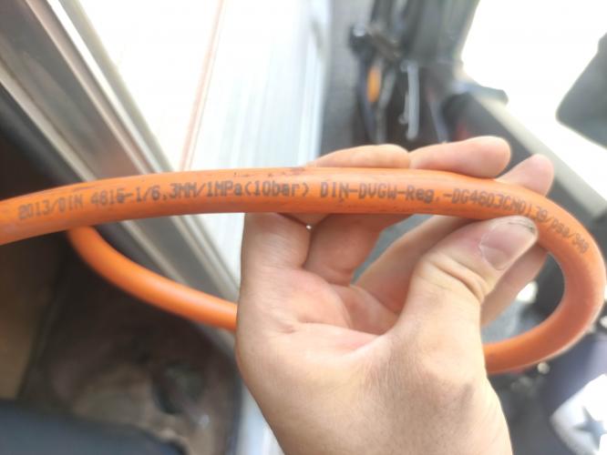

Ciao a tutti, il tubo flessibile a bassa pressione del gas sul mio camper è probabilmente scaduto da un pezzo, dato che su di esso c'è scritto "2013". Nel punto a cui si avvita al riduttore (anch'esso scaduto...) sono riuscito a svitarlo senza problemi, invece nel punto in cui si avvita alla parte rigida del circuito non sto riuscendo a svitarlo per nulla. Il dado sotto è da 17, quello sopra da 14, ma non sto riuscendo a svitare né uno né l'altro. Usando entrambe le chiavi, tenendo entrambi i bulloni, ho provato a svitare in entrambe le direzioni opposte tutti e due, ma senza successo... Inoltre, mi preoccupa il fatto che siano inclinati verso sinistra rispetto al tubo rigido...

Mettici più forza
Probabilmente non li hanno mai cambiati, perché non riuscivano a svitarli e hanno resistito
Preoccupante la piega, quando e se riesci a svitare, una volta rimontato, bisogna verificare che non ci siano perdite
Se non riesci a svitare, dovrai tagliare e rifare la cartella, se presente , o raccordo e ogiva nuovi

Per svitare devi girare in senso orario, il tubo del gas è rovescio
Zoommando la foto sembra impanato male…io rifarei tutto, seghetto e via

Per svitare devi girare in senso orario, il tubo del gas è rovescio  Zoommando la foto sembra impanato male…io rifarei tutto, seghetto e via
Secondo me il dado sul tubo è normale, si svita antiorario

Taglia il tubo rigido con un seghetto subito sotto il dado, e tienilo come campione anche se molto probabile che tubo e foro siano da 8 mm.
Dove andrai ad acquistare il nuovo tubo troverai sicuramente anche quel dado con relativa ogiva in ottone, il regolatore in bassa pressione non scade ma in base allo stato in cui versa puoi decidere se cambiare anche quello.

Si, non è bella quella piega a sinistra, ti consiglio pure io di tagliare e rifare la cartellatura.
Esistono raccordi autocartellanti, sicuri e facili da usare.
Se non sai bene come fare vai da uno del mestiere, è un lavoro veloce, ti costerà ben poco.

Devi metterci più forza e usare due buone chiavi , se proprio non riesci allora dovari tagliare il tubo appena sotto al dado , comunque anche se riesci a sviarlo dovrai comunque tagliare per il motivo che l''ogiva che rimarrà sul tubo non riuscirai a sfilarla , tuttavia se riesci a svitarlo potrai usare lo stesso raccordo con dado e ogiva
Preciso che la tenuta di quel raccordo lato tubo gas metallico non è cartellata ma è con tenuta ad ogiva , le filettatura sul dado e raccordo sono destre quindi si svita girando in senso antiorario

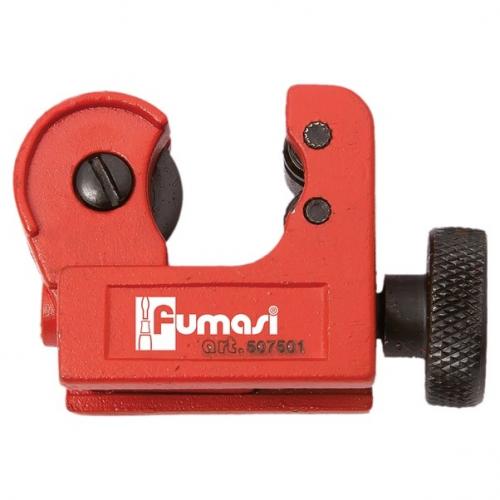

Tutto giusto quello che ti hanno consigliato di fare l'unica cosa non tagliarlo con un seghetto ma usa un tagliatubi a rotella che fa un taglio netto e non ti manda i piccoli truccioli che fa il seghetto dentro alla tubazione che dopo te li ritrovi in qualche apparecchiatura con la pressione e ti possono dare problemi.

yes Esatto , è decisamente meglio tagliarlo con apposito tagliatubi tipo quello sotto raffigurato dal costo di 6-7 € , è un mini tagliatubi per tubi rame ma con un po di pazienza e con più giri taglia anche il tubo gas in ferro da 10 mm a parete sottile , oltre che non creare residui di taglio crea  un leggero invito facilitando l'inserimento  dell'ogiva o qualsiasi altra tipologia di raccordo , comunque se usa due valide chiavi fisse poi con la dovuta forza sono convinto che riuscirà a svitare il flessibile e in questo caso per la grande maggioranza potrebbe evitare ti tagliare

Concordo sul fatto che il taglia tubi sia migliore del seghetto, sul subito non ci ho pensato.
