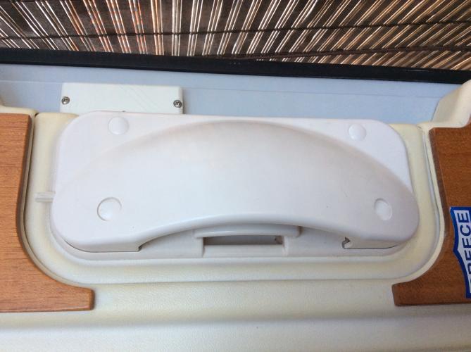

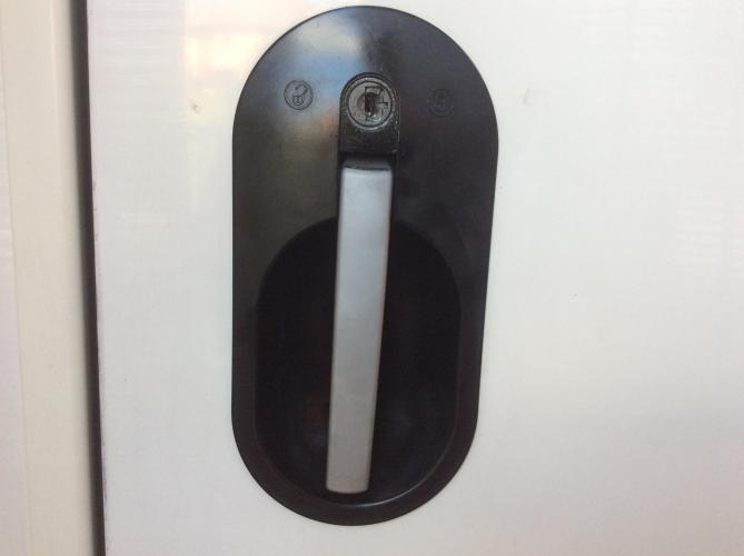

ho un problema alla porta cellula il nottolino si è rotto a causa di una forzatura non desiderata.
devo cambiare la serratura si può fare in fai-da-te. o basta cambiare il nottolino (che non sono riuscito a fare).
qualcuno di voi sa come smontare una serratura o il nottolino (allego foto).

Dietro quei 4 tappi rotondi bianchi, che dovrai togliere con la punta di un cacciavite ( con molta calma per non rovinare troppo) ci sono le 4 viti che solitamente accoppiano la parte interna della serratura, con la parte esterna.

Per estrare il nottolino non serve a smontare la serratura ,poi di deitro non si sblcca il nottolino . Da come hai scritto col filo di ferro non é facile ... per prima cosa sé il nottolino non ha posozione giusta per estrarlo non ottieni niente ! Il trucco é come spiegano in diversi video riuscire a premere l`ulitma l`ultima linguetta . Non riesco a spiegarmi meglio . con un cacciavite molto piccolo cerca di radrizare e aprire la linguetta che chiude il nottolino che serve a non lascare entrare acqua e polvere .

Per estrarre il nottolino, devi smontare la parte interna della serratura, così facendo permetti al nottolino di fare il circa mezzo giro, normalmente verso destra, che gli occorre per farlo coincidere con la scanalatura della sede, che gli permette di uscire... ti consiglio di usare una chiave estrattrice, perché la serratura della porta cellula è differente dalle sedi dei cilindretti classici dei gavoni... perché se si aprissero come quest'ultimi, per aprire la porta della cellula basterebbe usare una semplice chiave estrattrice...

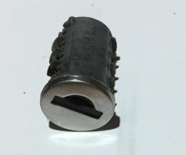

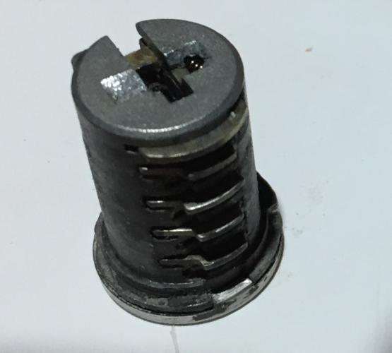

Sono riuscito a sfilare il nottolino grazie al video sugli YouTube con un po’ di pazienza c’è lo fatta vi mando le foto del nottolino.Grazie a tutti adesso vorrei sapere se è possibile avere un nottolino che si apra con la chiave che uso ora.grazie dell’aiuto.82F051A5-505E-453A-B2F1-7A62C925A7E7.jpegC33526DC-593A-4C5C-8343-AE4BB2C64903.jpeg

I nottolini hanno dei numeri incisi cosi  puoi  comperare i nottolini dello stesso numero .  Io ho sostituito tui i nottolini e le chiavi  .
Sui miei nottolini vedo scritto FP006 ... sulla chiave per estrare il nottolino   vedo HSC  removable
