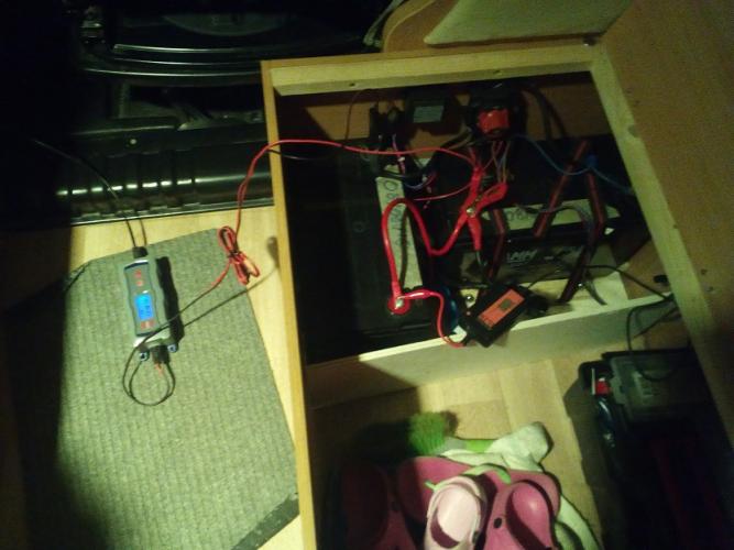

Praticamente vorresti fare qualcosa del genere:
Qui stavo facendo dei lavori: in pratica ho tirato i cavi da sotto il sedile alla panchetta che sta dietro, sui negativi ho messo un selettore manuale che serve da stacca-batteria ma all'occorrenza mi permette di scegliere o l'una o l'altra. Le mie sono sigillate, non ho griglia di aerazione nè tubicino.
Sono comode perché quando prevedo un fermo di almeno 2 mesi posso toglierle e metterle sotto carica al "calduccio".

Si esattamente,  proprio un lavoretto del genere....
