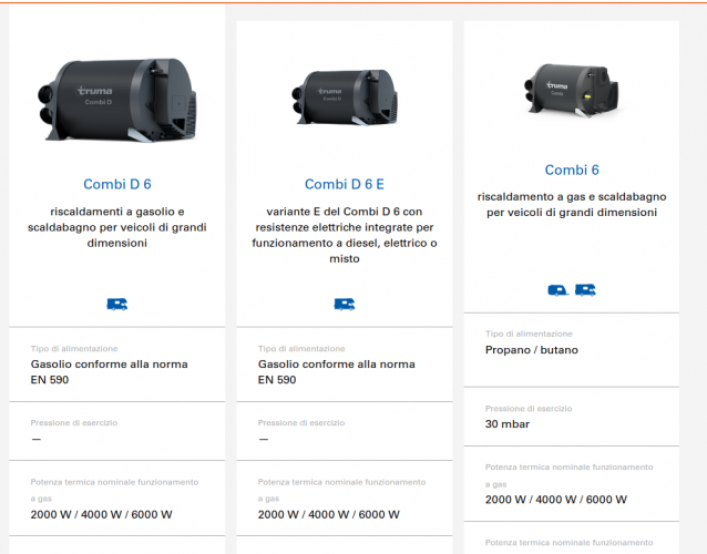

La combi D6 da data sheet del produttore ha 3 livelli: 2, 4 e 6kW.
La particolarità di questa nuova serie è che per adattare il rapporto stechiometrico ai vari scenari hanno scelto una regolazione a loop chiuso sulla pressione del comburente in camera (così mi è stato detto). E' una cosa che apprezzo molto visto che per motivi professionali ho una certa "familiarità" con queste applicazioni. Sinceramente avrei scelto di farla in continuo sul combustibile visto che è un fluido e il buon tuning di una regolazione PID avrebbe maggiori probabilità di efficacia. Per contro agire sul comburente avrebbe il vantaggio di non ridurre la potenza dell'impianto quando si è in bassa pressione ad esempio... una scelta interessante, sarei curioso di conoscere le efficienze alle varie condizioni. Sicuramente un gran bel passo avanti dalla logica aria fissa / gasolio fisso e come va, va...

Sicuro cdi non aver guardato i dati del modello vecchio? Mi risulta che la vecchia faceva appunto 2 4 la 4 kW e 2 4 6 la 6 kW, Mi sembra stano che abbia un livello in meno no della 4 kW, mi aspetterei o uguale o con 1 o 2 livelli in più, ho controllato e mi sembra un problema del sito, visto che li indica come potenza di funzionamento a gas.

Confermo che si tratta di un errore di descrizione, la pagina corretta è questa
https://www.truma.com/it/it/pro...
I livelli sono 6, ed è interessante che nel combinato diesel elettrico arriva a 6700 W, sono indicati anche i consumi elettrici
Potenza termica nominale funzionamento a diesel
1000 W/2000 W/3000 W/4000 W/5000 W/6000 W
Potenza termica nominale funzionamento elettrico
900 W/1800 W
Potenza termica nominale funzionamento misto
max. 6900 W (Boost-Betrieb)
Consumo di combustibile
0,1 – 0,6 l/h
Corrente assorbita (a 12 V): funzionamento riscaldamento e serbatoio dell'acqua
0,4 – 8,1 A

Ah ecco. Sembrava strano che sulla 6 kW avessero rinunciato alla regolazione "fine" se è presente sulla 4 kW.
Quindi modulando meglio alle basse potenze e con un "minimo" più basso anche il consumo elettrico dovrebbe calare rispetto al modello precedente

Deve esserci un errore sul sito. Se la 6kW ha 6 livelli di potenza è un prodotto estremamente flessibile: capace di girare bassa quanto una 4kW e scaldare rapidamente un mezzo di dimensioni generose.Schermata%20del%202023-05-14%2015-17-09.png

Si, ha no fatto un po' di pasticci sul sito, se si seleziona per prodotto ci sono i dati della vecchia, oltretutto scrivono potenza a gas, a che bella versione in inglese, se si cerca la presentazione della nuova ecco la pagina corretta che ho lincato e citato sopra. Essendo quindi la nuova 6 come la 4 con in più la potenza 5 e 6 kW non ho più remore a montarla sul mio 6 metri se fosse disponibile prima della 4.
