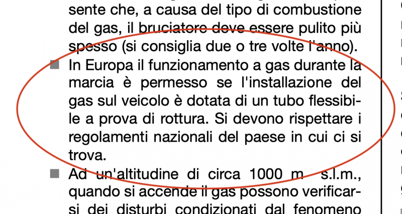

Non voglio innescare polemiche, come ho già avuto modo di dire in passato non uso il frigo a gas in marcia, però riguardo alla questione del farselo scrivere, come ho già evidenziato in passato sul manuale del mio trivalente Dometic è scritto chiaramente questo:
Questo non esclude che in Italia ci sia un divieto specifico e mi fido di chi nel forum dice esserci, ma di sicuro se questo è scritto significa che il prodotto è stato progettato per funzionare in maniera conforme anche in marcia.
Non ho ovviamente verificato che cosa intendano con 'tubo flessibile a prova di rottura", la mia intuizione è che si riferiscano ad un sistema con omologazioni pare al Duocontrol CS con i relativi tubi.
Ciao. Marco
Dometic è scritto chiaramente questo: Questo non esclude che in Italia ci sia un divieto specifico e mi fido di chi nel forum dice esserci, ma di sicuro se questo è scritto significa che il prodotto è stato progettato per funzionare in maniera conforme anche in marcia. Non ho ovviamente verificato che cosa intendano con 'tubo flessibile a prova di rottura, la mia intuizione è che si riferiscano ad un sistema con omologazioni pare al Duocontrol CS con i relativi tubi. Ciao. Marco
"Si devono rispettare i regolamenti nazionali del paese in cui ci si trova "
infatti è ben evidente e univoco quel che scrivono a manuale anche se confusionario , comunque quello scritto non ha alcun valore legislativo ne giuridico

Si devono rispettare i regolamenti nazionali del paese in cui ci si trova infatti è ben evidente e univoco quel che scrivono a manuale anche se confusionario , comunque quello scritto non ha alcun valore legislativo ne giuridico  mario
No, certo Mario. Infatti come ho scritto resta valida la legislazione del paese (che non so "trovare" ma mi fido di chi mi dice che c'è).
Penso però che questo significhi che alcuni frigoriferi son pensati per funzionare in viaggio quindi immagino con un'ottica di maggiore sicurezza riguardo alla fiamma.
Se mai in Italia dovessero autorizzarlo a chi dovrei rivolgermi per sapere se il mio frigo è progettato e omologato per farlo in sicurezza se non al produttore?

No, certo Mario. Infatti come ho scritto resta valida la legislazione del paese (che non so trovare ma mi fido di chi mi dice che c'è). Penso però che questo significhi che alcuni frigoriferi son pensati per funzionare
in viaggio quindi immagino con un'ottica di maggiore sicurezza riguardo alla fiamma. Se mai in Italia dovessero autorizzarlo a chi dovrei rivolgermi per sapere se il mio frigo è progettato e omologato per farlo in sicurezza se non al produttore? Ciao, Marco
https://www.uni.com/
, comunque le specifiche norme complete di proprio interesse per ogni settore bisogna acquistarle , attualmente per la nostra legislazione non sono consentite fiamme libere in movimento "autocaravan compresi" e per quel che ne so non mi pare esistano frigo trivalenti per autocaravan che abbiano una combustione stagna , se in Italia dovessero autorizzare fiamme libere in movimento anche per autocaravan stai pur tranquillo che la specifica normativa verrà comunicata e in parte resa consultabile gratuitamente
mario

Se una azienda scrive- assumendosene ovviamente la responsabilita' -  "In Europa il funzionamento a gas durante la marcia e' permesso..." significa che e' cosa tecnicamente possibile.
Quando si afferma che una cosa e' consentita o e' vietata, se si vuol fare cosa utile a chi chiede e a chi legge, bisognerebbe citare i riferimenti di legge.
Per quanto mi riguarda, non usero' mai il gas in viaggio, anche se fosse consentito in Italia.

, comunque le specifiche norme complete di proprio interesse per ogni settore bisogna acquistarle , attualmente per la nostra legislazione non sono consentite fiamme libere in movimento autocaravan compresi e per quel che
ne so non mi pare esistano frigo trivalenti per autocaravan che abbiano una combustione stagna , se in Italia dovessero autorizzare fiamme libere in movimento anche per autocaravan stai pur tranquillo che la specifica normativa verrà comunicata e in parte resa consultabile gratuitamente  mario
I nostri interventi si sono accavallati.
Il sito cui fai riferimento e' generico, sarebbe opportuno indicare le specifiche norme che pure citi
Lo dico senza polemica, ma solo perche' e' importante dare riferimenti precisi a chi, come me, e' un semplice utente.
"comunque quello scritto non ha alcun valore legislativo ne giuridico "
Ogni tanto qui sul forum si trovano affermazioni di questo tenore.
Molto semplificando, quello che le aziende scrivono pubblicamente ha rilievo legale.
E' materia complicata, ma comunque regolata dalla direttiva 84/450/CEE (principi generali in materia di pubblicità ingannevole).
L’Italia ha dato attuazione  questa direttiva con il decreto legislativo n. 74 del 25 gennaio 1992.

Se una azienda scrive- assumendosene ovviamente la responsabilita' -  In Europa il funzionamento a gas durante la marcia e' permesso... significa che e' cosa tecnicamente possibile. Quando si afferma che una cosa e' consentita
o e' vietata, se si vuol fare cosa utile a chi chiede e a chi legge, bisognerebbe citare i riferimenti di legge. Per quanto mi riguarda, non usero' mai il gas in viaggio, anche se fosse consentito in Italia.
be allora fidati cecamente di quelle quattro confusionarie righe solo perchè scritte da produttore ma se leggi bene e interpreti altrettanto bene capirai che non si prendono alcuna responsabilità ne mai timbreranno e firmeranno una dichiarazione in merito , se malauguratamente capitasse che il camper andasse a fuoco causa frigo nuovo coperto da garanzia in funzione con la fonte gas in movimento saranno solo azzi tuoi

I nostri interventi si sono accavallati. Il sito cui fai riferimento e' generico, sarebbe opportuno indicare le specifiche norme che pure citi Lo dico senza polemica, ma solo perche' e' importante dare riferimenti precisi
a chi, come me, e' un semplice utente. comunque quello scritto non ha alcun valore legislativo ne giuridico Ogni tanto qui sul forum si trovano affermazioni di questo tenore. Molto semplificando, quello che le aziende scrivono pubblicamente ha rilievo legale. E' materia complicata, ma comunque regolata dalla direttiva 84/450/CEE (principi generali in materia di pubblicità ingannevole). L’Italia ha dato attuazione  questa direttiva con il decreto legislativo n. 74 del 25 gennaio 1992.
e tu chi sei per osare e chiedermi delle normative non pubblicabili per libera consultazione  , se vuoi visionarle sarai il benvenuto da mè
una dichiarazione in merito , se malauguratamente capitasse che il camper andasse a fuoco causa frigo nuovo coperto da garanzia in funzione con la fonte gas in movimento saranno solo azzi tuoi  mario
"se malauguratamente capitasse che il camper andasse a fuoco causa frigo nuovo coperto da garanzia in funzione con la fonte gas in movimento saranno solo azzi tuoi"
Fidati, non e' cosi'.smiley
Ammettendo che in Italia sia consentito viaggiare con il frigo a gas in funzione, in caso di sinistro la prima cosa  da fare sarebbe citare in giudizio il produttore, esibendo il manuale del frigorifero
Che poi si riesca a dimostrare che la causa del sinistro e' il frigorifero, e' tutt'altro discorso.surprise
