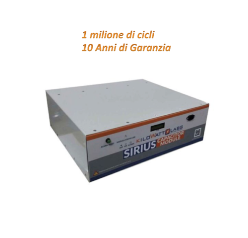

e magari a batterie ai supercondensatori
https://www.nautimarket-europe....
o la 1.0 12 sempre sisius
Saranno sicuramente sul prossimo mio mezzo.

Le batterie speciali no, producono la stessa quantità di energia delle catene da neve, cioè ZERO.
Non mi interessa sostituire una batteria da 200 amperora AGM sfruttabili fino a 150 con una da 200 sfruttabile fino a 200.
Delle supercorrenti non mi interessa nulla, le due AGM possono digerire 50 ampere ma verranno ricaricate piano piano dal sole e dal generatore (qualunque esso sia...)
Non ho supercorrenti di utilizzo e anche se le avessi le mie AGM sopporterebbero in parallelo 1500 ampere !

sul discorso batterie non sono d'accordo, intanto 200 di AGM se ne prelevi spesso 150 ti durano poco, ovunque dicono che la soglia di lavoro sarebbe 100, mentre con le LFP anche prelevando sempre 160 dureranno più di te e del camper, ma la cosa che ritengo più importante è che i 200 di LFP occupano poco più dello spazio di 100 AGM e pesano pure meno. Per quanto riguarda la fonte di energia penso che niente sia meglio del generatore diesel che hai sotto al cofano, non ritengo che tu stia preparando quel mezzo pensando di star fermo giorni e giorni nello stesso posto su al nord, montando un alternatore adeguato la LFP da 200 Ah la potresti ricaricare da alternatore con 60A o più, ripristinando durante gli spostamenti quanto consumato senza bisogno di efoy o zeus, che ingombrano e pesano.   Anche guardando i costi, LFP + DC-DC + Alternatore maggiorato costano sicuramente meno di AGM + Efoy
