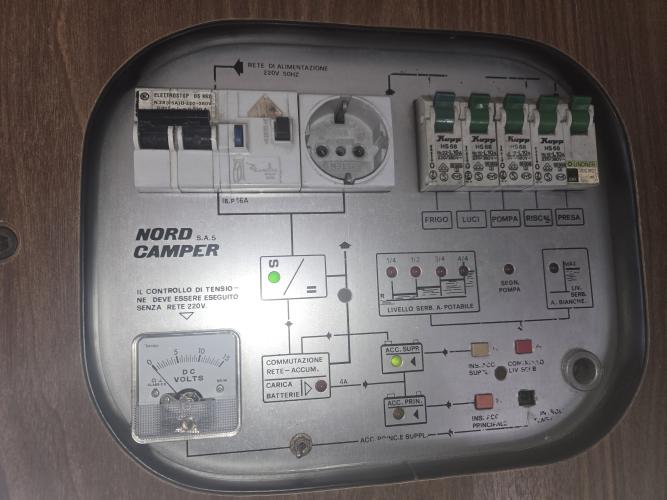

questo è invece il pannello comandi
la spia verde dell'allaccio 220 è correttamente accesa, ma quella poco sotto, rossa, del caricabatterie è spenta.
quando alzo il generale della 220 si accende per una frazione di secondo per poi rimanere spenta.
Avete qualche idea?

questo (i morsetti li avevo staccati temporaneamente) questo è invece il pannello comandi la spia verde dell'allaccio 220 è correttamente accesa, ma quella poco sotto, rossa, del caricabatterie è spenta. quando alzo il generale della 220 si accende per una frazione di secondo per poi rimanere spenta. Avete qualche idea?
devi armarti di tester...
e fare delle misurazioni, prima di tutto se sulla BS arrivano 14V, successivamente a ritroso vai a controllare se il CB in entrata riceve 230V; va da se che se la 230V fosse presente, nel 90% dei casi il CB è da cambiare...

Alla BS non arrivano mai 14v, perché come ho scritto non carica.
Mentre la linea 220 funziona (quindi frigo a 220, prese a 220), la batteria non carica. Dunque sembra che il problema sia il caricabatterie.
Il funzionamento del caricabatterie dovrebbe essere "certificato" dall'accensione di quella spia sul pannelo comandi, che quando attivo il generale della 220 si accende solo per una frazione di secondo per poi rimanere spenta.
Flavio

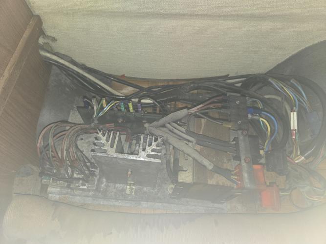

Se il.carica batterie non funziona tramite centralina, fallo funzionare alimentandolo in altro modo, almeno vedi se funziona, se funziona una soluzione la trovi
Nella prima foto che ho postato, dove si trova il cb?
Flavio

non è che sono un’indovino, dovrebbe essere il trasformatore che si intravede, devi armarti di tester e cercare la sua alimentazione

il caricabatterie o meglio, e' un alimentatore/trasformatore con potenza intorno ai 200 watt, la tensione massima in uscita difficilmente raggiungerà i 13,8V. Intanto dovresti provare se collegato alla rete 230V funzionano i vari dispositivi a 12V di bordo, pompa acqua, luci, boiler (anche se a gas ha comunque bisogno di un'alimentazione a 12V per funzionare) etc. etc. Quell'impianto permette di poter stare in camper ad esempio in un campeggio o un'area che puoi fornire la 230V anche senza avere una batteria servizi, perciò, puoi fare la prova sopra descritta staccando completamente il negativo dalla BS.. Se le luci si accendono, e la pompa parte, verifica col tester la tensione che arriva sul polo positivo della batteria ed il negativo appena staccato, tenendo la batteria appunto staccata dall'impianto, fammi sapere. Ciro.

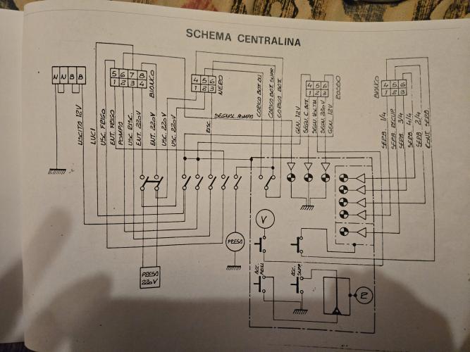

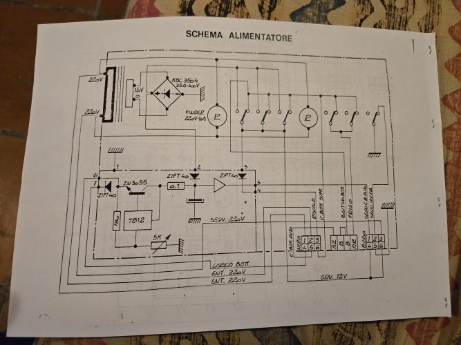

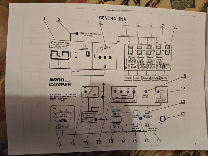

Sul camper ci sono anche gli schemi degli impianti originali, te li allego
Flavio
