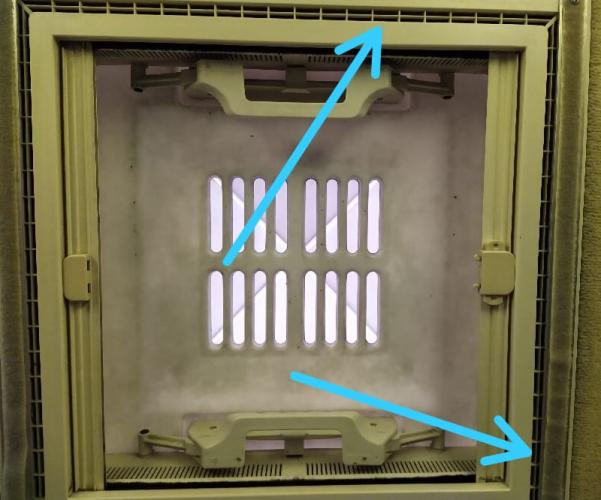

I maniglioni servono per aprire l'oblò in questa maniera Questa è la massima apertura possibile sul mio oblò. Quando chiudo, fra le due parti che abbiamo battezzato a griglia e a croce, rimane uno spazio malefico.
L'unica soluzione è quella della griglia esterna (tessuto o altro) in modo da evitare ingressi indesiderati.

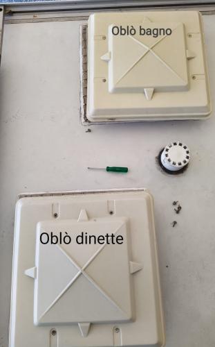

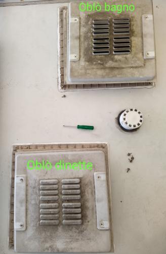

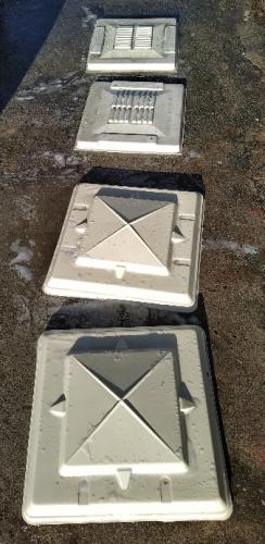

Inserito il 30/12/2020 alle: 15:46:32
Visuale dal tetto
Con cupolino
Senza cupolino
Al netto di tutte le considerazioni, i cupolini dei miei oblò sono costituiti da due pezzi: la croce che copre la griglia. L'aderenza tra i due pezzi non è totale, tra la croce e la griglia rimane dello spazio. L'oblò della dinette ha la griglia solo sagomata, difatti non entra nulla né freddo ne materiali vari. L'oblò del bagno, come si vede, ha la griglia forata ed ecco perché entra freddo + varie ed eventuali.

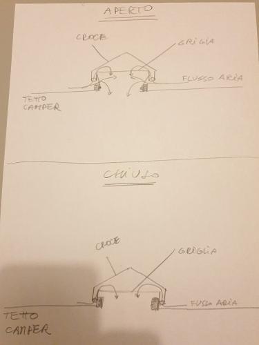

Inserito il 31/12/2020 alle: 18:28:32
Eppure io insisto. Griglia e croce sono corpo unico. Quando è aperto il flusso d'aria è aperto e ci passa tutto. Quando è chiuso è assolutamente indiretto e non ci passa niente. Anzi è fatto in modo che quando è chiuso l'aria esca ma non entri (nel disegno la direzione del flusso è sbagliata). Figuriamoci le impurità o la sporcizia. Non tappatelo con nastri vari. In quel modo perde la sua funzione.
