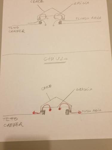

Flusso d'aria da chiuso corretta. Ripeto, l'aria esce ma non entra. E infatti si usa prevalentemente per i bagniwinkblush

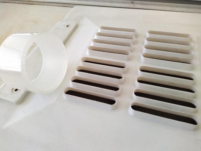

Grazie! Ho individuato qui in città un negozio Wurth, avessi difficoltà nel reperire il prodotto provo a chiedere a te. Pensavo di procedere così: salire sul tetto, rimuovere il cupolino, nastrare le feritoie, rimettere il cupolino.
Buon Anno , direi che nel tuo procedimento dimentichi che quasiasi colla , nel tuo casa nastro collante deve essere messo su una superfice pulita e ascutta

Buon Anno , direi che nel tuo procedimento dimentichi che quasiasi colla , nel tuo casa nastro collante deve essere messo su una superfice pulita e ascutta Rucki
Certamente. Li ho abbondantemente lavati. Buon annosmiley

... e niente... Mi sono procurato un nastro bello spesso trasparente e ho tappato le fessure...
