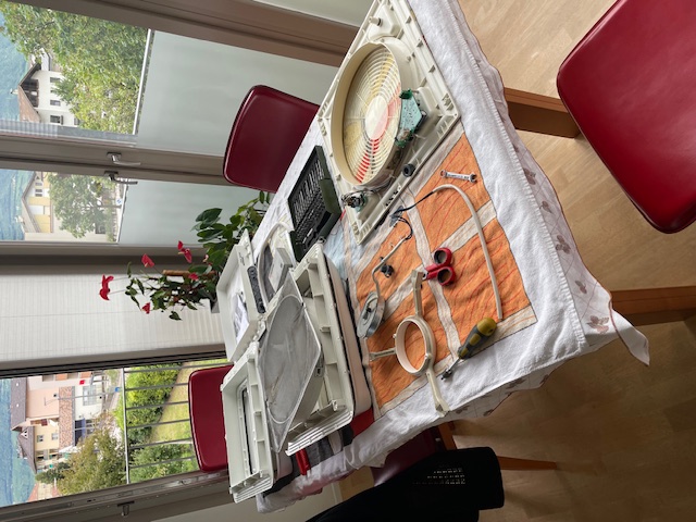

io ho preso un oblò Fiamma normale e lo ho adattato al turbovent
non sono intercambiabili senza qualche modifica di adattamento, è fattibile con un pò di calma, visto che c'ero ho messo un ulteriore potenziometro al motore, ora lo posso fare girare pianissimo, non si sente nemmeno.
ti consiglio di adattare un turbovent di vecchia generazione, fanno meno rumore dei nuovi

io ho preso un oblò Fiamma normale e lo ho adattato al turbovent non sono intercambiabili senza qualche modifica di adattamento, è fattibile con un pò di calma, visto che c'ero ho messo un ulteriore potenziometro al motore,
ora lo posso fare girare pianissimo, non si sente nemmeno. ti consiglio di adattare un turbovent di vecchia generazione, fanno meno rumore dei nuovi
