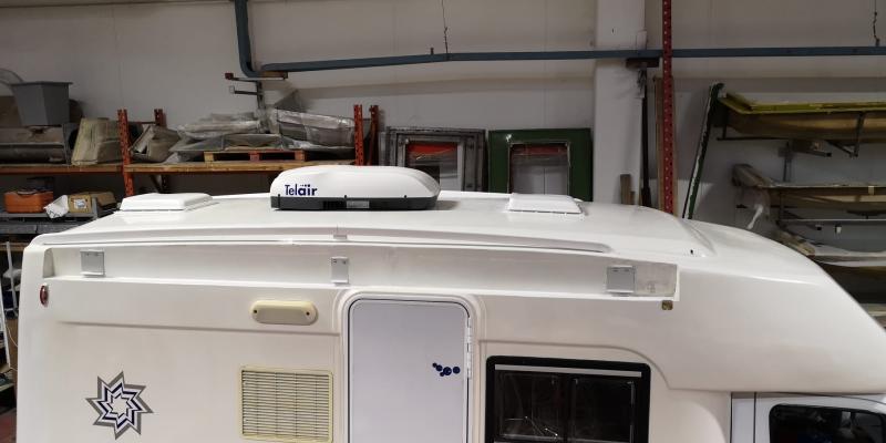

16917325426237867662808210023174.jpg           Buongiorno , dovrei cambiare gli oblò sul tetto hanno 20 anni, sono Fiamma 40x40, quindi sono intercambiabili con i nuovi, ma ne ho uno col turbovent , vorrei capire se si riesce a utilizzare il mio vecchio motore turbovent con i comandi comperando solo la nuova struttura, oppure non si trova e devo buttare il mio vecchio motore e comandi? Grazie

Purtroppo si sta sgretolando per vecchiaia e sole la plastica esterna, e non e' più elastica creandomi piccole infiltrazioni, voglio cambiare i 3 oblò, ma vorrei usare la parte interna del mio turbovent perfettamente funzionante, non riesco a capire se è possibile farà questa modifica.

Ho provato, ma niente, comprerei il classico 40x40 utilizzando solo l'esterno e proverei ad adattare l'interno del mio, con qualche modifica, nessuno ha provato? (Il supporto esterno ha delle colonnine di rinforzo alla fascia quadrata con la guarnizione dove appoggia il coperchio, non hanno più consistenza, si sgretolano)

visto che è 40x40 nessun problema sostituire la parte esterna tenendo buona quella interna è possibile , come è possibile acquistare un normale oblò fiamma 40x40 eliminare il pezzo interno e fissarlo con il tuo turbo vent anche se almeno sul mio nuovo del 2015 non co sono stati problemi , MA con il tuo che ha 20 anni qualcosa potrebbe essere cambiato .

Grazie, è quello che volevo sentire, sono convinto che si può fare, con delle modifiche, ma volevo la conferma,  smonterò la parte vent e adro in negozio per capire la fattibilità

RISOLTO, volevo informare che il trapianto e' perfetttamente riuscito, i nuovi oblo sono compatibili con i vecchi turbovent degli anni 2000, bisogna fare qualche buchino nei punti gia predisposti del nuovo oblo e usare il vecchio leveraggio di sollevamento, e il vecchio pannello di comando.
