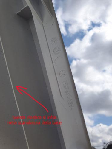

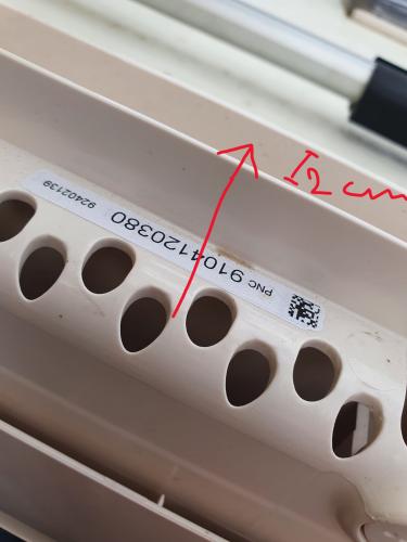

Ciao a tutti, ho da poco acquistato un camperozzo usato con oblò hek (almeno credo sia quello). In marcia in autostrada entra un sacco d'aria e mia moglie rompe le scatole. Credo dipenda dal fatto che questo oblò è quello ventilato. Infati non ha fuarnizioni rispetto agli altri che invece sono ermetici. Anche se so che sarebbe meglio non farlo mi piacerebbe inserire una guarnizione nella scanalatura presente sulla base dell'oblo e all'interno della quale entra la plastica del coperchio. praticamente l'accoppiamento delle due plastiche non è sigillato e in movimento entra talmente tanta aria che l'oscurante o la zanza si piegano all'interno.
Qualcuno sa che tipo di guarnizione ci va messa? mi sembra che si possa rendere "non ventilato" un oblò ventilato ma non vorrei comprare una guarnizione a caso. Allego due foto per far capire meglio e se sapete dirmi esattamente che arca è questo oblò ve ne sarei grati!

Esiste proprio la sua, oppure puoi adattare qualcosa.
Io ho creato spessore nella canalina con un espanso un po' rigido e sopra a quello un parafreddo per finestre, ma per avere un buon risultato ho dovuto togliere le molle di appoggio che dovresti avere agli angoli.

Grazie ma non credo sia questa. la mia ha spessore di circa 2cm ed è larga circa 1,5cm e va inserita in una scanalatura mentre quella che hai postato ti si attacca alla cupola. però forse è questa
https://www.cusmai.com/guarnizi...
non mi resta che comprarla e provare!!

Ogni heki ha la sua guarnizione, io ho il midi ed avevo il tuo stesso problema, la guarnizione per il mio ha sezione a "M".
Riesci a fare foto più allargate e a riportare ol tipo esatto di oblò?

ho trovato una guarnizione di neoprene alta 15mm e larga 20 che proverò a inserire.  dovrebbe bastare o alla peggio ne sovrappongono 2 strati. purtroppo non so come identificare il mio obló perché non ho trovato scritte.

Per chi fosse interessato a fare la stessa cosa ho acquistato una guarnizione generica anti spifferi per serramenti in spugna a poro chiuso molto compatta con queste misure alteza 15mm e larghezza 20mm. Entra perfettamente nella sede dell'oblò senza utilizzare il biadesivo in dotazione e calza talmente bene che non serve incollarla. Lo spessore è perfetto e la spugna quando viene premuta dal coperchio dell'oblò viene leggermente pressata ma senza creare uno sforzo eccessivo  in chiusura. Considerando che è costata 15€ per 5 metri  contro i 28€ di quella originale che è lunga circa 2mt direi che il vantaggio è evidente.
