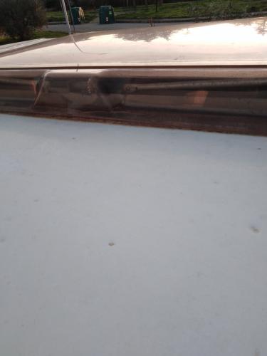

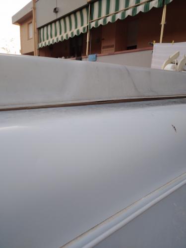

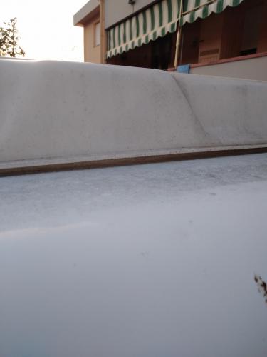

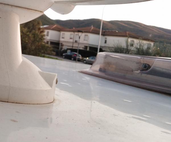

buongiorno a tutti gli utenti del forum. ho notato che sul tetto del mio Hymer B524 del 2003 gli oblò della zona giorno e del bagno (che poi sono i più grandi) si sono imbarcati ovvero non spianano a filo sul tetto ma nella parte centrale rimane aria (circa 1 cm per lato sul lato lungo). infiltrazioni non ce ne sono volevo sapere se questa cosa compromette la tenuta dall'acqua e quindi è meglio sostituirli oppure dato che il mezzo è vecchio dopo anni alle intemperie è normale che sia cos? grazie in anticipo.

Una foto aiuterebbe ad aiutarti

vero eccole grazie.

Fa niente, l'acqua non ti entrerà mai, avrai un po' di areazione in più.
Inserito il 16/12/2021 alle: 13:30:51
Sì vede già il sigillante fessurato, magari non serve cambiarli, ma risiggillarli avendo cura di mettere più materiale dove fa la pancia
Ti consiglierei di usare del terostat in cartuccia anziché in strisce, poi sigillare tutto il contorno con polimero MS anti uv

Probabilmente si sono imbarcati perchè serrati troppo. Con quegli oblo a pantografo una volta chiusi non serve forzare, anzi, meglio dare un giro ibndietro alla manopola.
La guarnizione non sigilla a livello del tetto, ma nella parte alta contro al plexiglass, e quindi acqua non ne entrerà mai. Per controllare se la guarnizione tiene, a oblo tutto sollevato, dall interno metti delle striscioline di carta sul bordo della cornice, dove c'è la guarnizione di gomma, abbasi l oblo senza serrare troppo, e poi tiri le striscioline, se oppongono resistenza sigilla, se scivolano senza resistenza in quel punto non sigilla. Ma parliamo di aria, non di acqua in ogni caso.
Puo dare fastidio in marcia se fa rumore, ma da fermo tutta salute se passa aria. Io da fermo, in inverno, giorno e notte tengo sollevato un cm, per avere costante ricambio di aria che porta fuori condensa e umidità.
Non pensarci a cambiare i plexiglass se non sono frantumati, costano una grossa cifra.

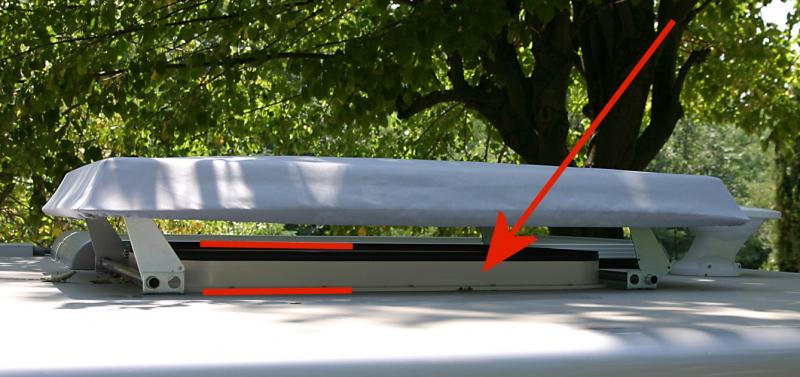

Non entrerebbe acqua neppure sotto pioggia battente e senza guarnizione o con oblo aperto un dito o piu.
Guarda la foto, stesso oblo sul mio camper precedente (non fare caso alla copertura di stoffa sopra).
La guarnizione è su quel bordo alto, indicata dalla freccia rossa, e eventuale acqua che scorre sul tetto dovrebbe scavalcare quel bordo che ha una bella alltezza (indicata dalle due righe rosse) che a occhio è almeno 5cm.
Il vantaggio di questo tipo di oblo è che li si puo tenere aperti anche quando piove e non entra acqua.

vero considerazione giusta la tua. la prova del foglio di carta che mi hai consigliato ancora non ho avuto tempo di farla ma secondo me è come dici tu. acqua non può entrare perchè la balza è alta abbastanza da non far scavalcare acqua all'interno. grazie.
