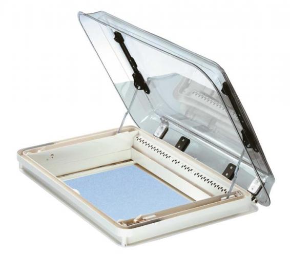

Salve a tutti, volevo chiedere se qualcuno di voi ha lo stesso mio problema con l'oblo' Midi Heki (70x50), cioè durante la marcia  entra tanta di quell'aria fredda che si convoglia sul collo/schiena e nonostante abbia la stufa della cabina accesa al massimo, sono costretto a indossare il giubbotto. Ho portato il camper presso un concessionario McLouis e mi ha liquidato dicendo che tali oblò sono costruiti appositamente così per permettere un ricambio d'aria per la condensa sul tetto, per eventuale fumo o fughe di gas, non contento ho scritto alla McLouis e mi hanno risposto confermando quanto detto dal concessionario.Vi assicuro che durante l'inverno è veramente un problema guidare in tali condizioni specialmente durante viaggi lunghi su autostrada, qualcuno ha qualche soluzione anche provvisoria, cioè da usare solo durante il periodo invernale? Grazie

Nel mio mini heki stessa situazione; non mettono la guarnizione (acquistabile a parte) per le motivazioni che ti hanno detto. L'aria che entra è fastidiosa anche in estate perchè se viaggi con l'oscurante il flusso d'aria lo gonfia rovinandolo. Io ho acquistato la guarnizione e con del silicone trasparente l'ho fissato in posizione.

Anche per me era un problema insopportabile, freddo a go go e zanzariera o oscurante che si deformava in corsa.
Ho risolto con la guarnzione apposita che si appoggia nella sede fatta apposta senza incollare niente.
Ho messo poi uno spoiler lungo 1m ed ho risolto definitivamente a tutte le turbolenze
Per la questione ricambio d'aria anche in inverno quando sto fermo lascio sempre aperto un dito gli oblò.
Ciaowink

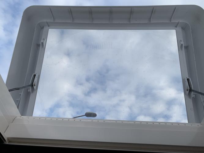

Si il conce che l’ho portato ha detto cACB4709A-ECBB-49F7-9C12-377143CD5B0B.jpeghe è un midi heki e la guarnizione è per midi heki (etichetta sulla confezione) ho posizionato la guarnizione per tutto il perimetro dell’oblò nella sede larga ma chiudendo l’oblo la guarnizione dei lati corti ne impedisce la chiusura, allora l’ho tagliata e l’ho posizionata solo nei lati lunghi così si chiude forzando un po’ di più alla fine corsa.

Mi sembra un Midi Heki Style cioè quello con chiusura a manovella, forse la guarnizione è per il Midi Heki normale?
Se proprio, si puo sempre incollare all interno del coperchio una gommina adesiva paraspifferi, morbda e che non opponga resistenza alla chiusura, ma sono certo che se la guarnizione è la sua deve chiudersi.
La Hymer monta gli oblo a sigillatura perfetta, ma monta poi tre funghetti per il ricambio d'aria, uno in bagno e due nel soffitto all interno degli armadi, per cui passa aria ma non arriva diretta addosso.

Si Tommaso, è quello a manovella e sulla confezione della guarnizione c’è scritto MIDI HEKI,   Il problema nella chiusura si verifica ai lati corti perché in corrispondenza del canaletto sul plexiglas trasparente superiore  c è un trafiletto che tocca sulla guarnizione. Grazie comunque proverò anche con una morbida adesiva come dici tu.

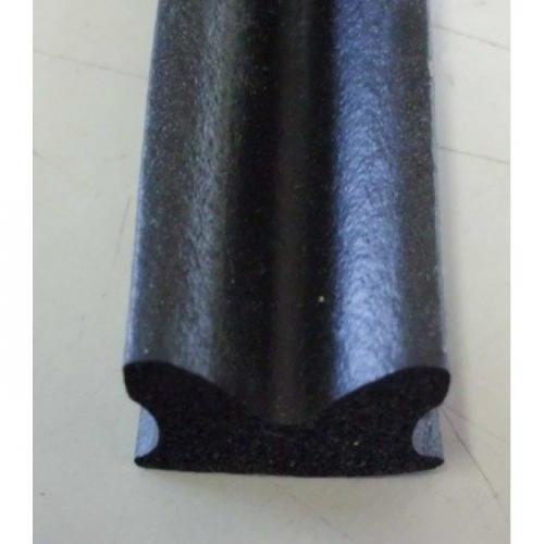

Se interessa, io ho quello senza manovella ma avevo problemi di spifferi anche in presenza della guarnizione originale.
Avevo aggiunto un'ulteriore guarnizione morbida, ma questa dopo un po' si è schiacciata diventando inutile.
Ho (abbastanza) risolto mettendo, lungo i lati, una tipo questa
che chiude lo spiffero senza essere schiacciata..

Mi sembra dalle foto che il MIDI HEKI STYLE (cioè con manovella) e il MIDI HEKI classico, siano completamente differenti e in comune abbiano solo il nome, mi verrebbe da pensare che ti abbiano dato la guarnizione del MIDI HEKI classico che quindi non va bene nel MIDI HEKI STYLE. Solo una supposizione visto che dici che ci sono impedimenti a montarla.
