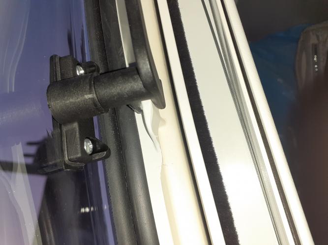

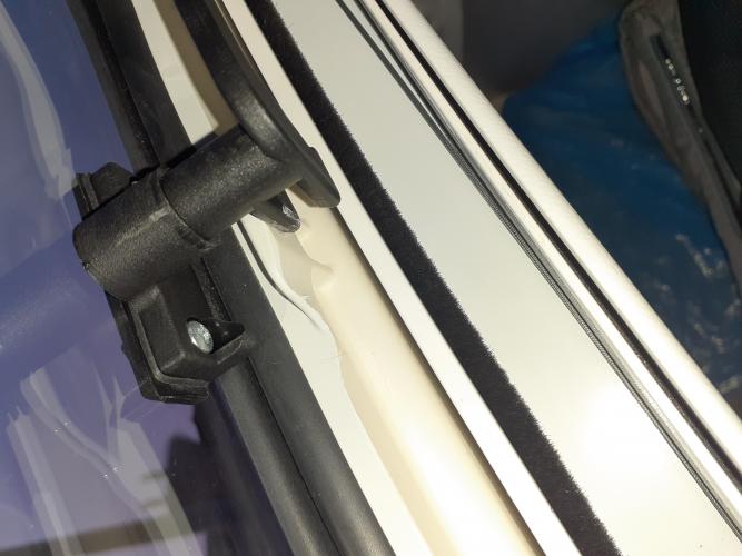

Ciao a tutti, qualcuno sa dirmi quale è la posizione corretta che devono stare i fermi su questo oblo? Come in figura 1 o 2?

Non capisco bene la domanda e le foto sono inclinate ma, da quanto deduco nella prima foto l'oblò dovrebbe essere ermeticamente chiuso, nella seconda dovrebbe lasciare una fessura per il passaggio dell'aria.
Stessa cosa poi, delle finestre.

concordo, yes

Sulla prima la levetta è sotto alla plastica bianca, sulla seconda a cavallo.
ok allora come sulla prima e come le finestre dometic.
è un oblo di un semintegrale

Il sistema è molto usato anche su barche, macchine speciali in genere che spaziano dal trattore al gatto delle nevi ecc.
Alla domanda mi si rispose: Le situazioni gravose (sbalzi di temperatura o forti piogge) di queste macchine fanno si di rendere complicato il secondo aggancio (foto 1) e rendere comodo con il sistema singolo (foto 2)
Consigliavano anche che, se in rimessaggio, lasciare sganciata la maniglia oppure usare quella meno stringente.
NB Non posso assicurare la fonte

Non so di che mezzo si tratti ma ho cercato di interpretare le foto.
Ho anch'io un semintegrale con oblò sulla cabina di guida ma altro non è se non una finestra orizzontale.

Se non vuoi avere fruscii dinamici quando viaggi devi tenere la chiusura come nella prima foto, nell'altra posizione la chiusura " tira " di meno il finestrino e potrebbe essere di riposo ma non è detto che lasci passare aria, dipende dalle guarnizioni che se più " ciccione " ostruiscono comunque li passaggio.
