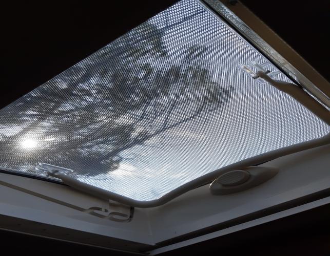

Se metti quella traforata, un eventuale acquirente non la vede nemmeno, a guardare da dentro sembra qualcosa di fatto apposta, come quelle parti tutte a puntini neri sui bordi dei vetri. Io ho il grande finestrone sul cupolino che è gia così tutto punteggiato di origine, proprio per fare passare meno caldo.
Con la pellicola traforata, da dentro vedi bene fuori (effetto come guardare nello sportello del microonde) e cala la luce, ma non in maniera che si nota se al sole, piu o meno come se il vetro fosse appena fumè, semplicemente da meno fastidio.

ok grazie, dopo riflessione ho deciso di prendere quella traforata, one way, sia per gli oblò piccoli che per quello grande... mi sono convinto per la facilità di installazione e per il fatto che si possa vedere fuori, magari proteggerà un pò meno ma sempre meglio che adesso... laugh marco

ok grazie, dopo riflessione ho deciso di prendere quella traforata, one way, sia per gli oblò piccoli che per quello grande... mi sono convinto per la facilità di installazione e per il fatto che si possa vedere fuori, magari proteggerà un pò meno ma sempre meglio che adesso...  marco
Ho aiutato un amico (anzi gliela ho montata io) a mettere la Oneway sul Maxioblo del suo Hymer (non si fidava a smontare l'oblo da solo e è venuto a casa mia) e una volta montata ho guardato fuori in pieno sole, e non smbrava quasi che ci fosse, ma poi ci si accorge che arriva meno caldo e un po meno luce, ma non ci si rende conto.
Come quando si sta con gli occhiali da sole, che t toglie il fastidio ma non ti sembra buio.

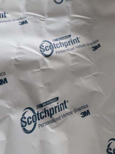

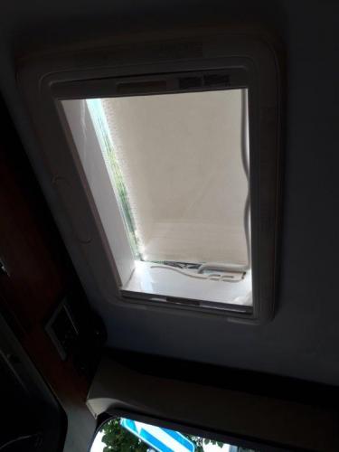

Finalmente stamani ho trovato un'oretta di tempo per mettere la pellicola bianca sull'oblo' sopra la dinette. Avevo il dubbio se mettere la one way o quella bianca, poi ho deciso per la seconda anche perche' lascio il camper fuori e la bianca protegge di piu' la plastica nel tempo. Semplicissimo smontare il Midi Heki per portarlo a casa e lavorare comodamente; un po' meno comodo rimetterlo perche' bisogna fare attenzione che le vitine non si avvitino storte rovinando il filetto della sede (tutta plastica sad) Il prossimo weekend collaudero' l'effetto oscurante. Un grazie a Tommaso per le belle idee che da yes
fuori e la bianca protegge di piu' la plastica nel tempo. Semplicissimo smontare il Midi Heki per portarlo a casa e lavorare comodamente; un po' meno comodo rimetterlo perche' bisogna fare attenzione che le vitine non si avvitino storte rovinando il filetto della sede (tutta plastica ) Il prossimo weekend collaudero' l'effetto oscurante. Un grazie a Tommaso per le belle idee che da
Ottimo lavoro, l effetto è come da me, vedrai che anche con il sole piu cocente dentro non arriva caldo

Dalle foto che avevi postato mi sembrava che il lato interno della tua pellicola fosse bianco, quella che ho comprato mi sono accorto che e' tra il grigio e il beige e' una 3M... spero non oscuri troppo d'inverno. Anche se fosse comunque meglio non schiattare dal caldo d'estate!

Come ho scritto proprio qui sopra, non sono sicuro che la mia sia proprio la stessa di quella di Tommaso; comunque l'ho comprata al seguente indirizzo sulla baia
http://www.ebay.it/itm/Pellicol...
Della 3M, e' spessa e sembra robusta, solo il tempo dira' se vero o no. Per metterla e' facile perche' le microbolle vanno via da sole.

Come ho scritto a Tommaso, all'interno e' grigio / beige. Comunque non capisco cosa intendi perche', se fosse bianca, probabilmente sarebbe piu' luminoso specialmente d'inverno. Magari ti confondi con le pellicole one way, quelle si che devono essere nere da una parte.
Modificato in seguito: siccome l'ho messa solo stamani, non avevo ancora buttato la carta che si toglie dietro; e' una 3M fatta apposta per il wrapping quindi penso e spero che duri a lungo
