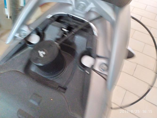

Inserito il 25/08/2019 alle: 17:09:04
In risposta al messaggio di giored del 06/07/2019 alle 10:21:11
Buon giorno, ho un problema da porvi, esperienza di qualcuno che ha risolto, come eliminare il cattivo odore di benzina dalla cellula proveniente dal garage dopo che ho caricato lo scooter .grazie
Devi portare fuori il garage i vapori che si sprigionano nel serbatoio. Io ho il tappo del serbatoio sotto sella, con un tappo di bomboletta spray e un tubicino, copro il tappo benzina e il tubicino lo porto fuori dal garage attraverso un foro d'aria che è nel pavimento. La sella va adagiata sopra per tenere fermo il tutto. foto allegata

Inserito il 25/08/2019 alle: 23:05:12
In risposta al messaggio di Antocoral del 25/08/2019 alle 17:09:04
Il tuo metodo, sarà anche buono, non lo metto in dubbio, ma all'amico di questo post, non serve.
È sparito, avrà risolto diversamente.
Uno dei tanti desparecidos, che ogni tanto appaiono su questo forum.
