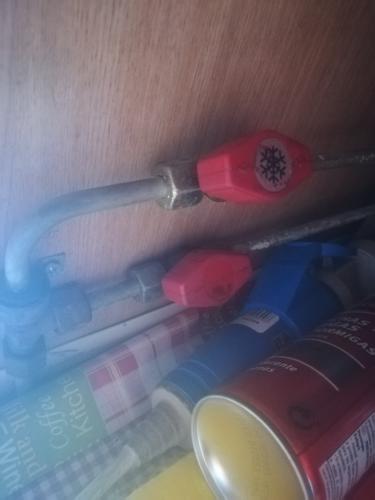

Bongiorno, abbiamo uno spiacevole e preoccupantee problema in marcia...
Ovvero se chiudo la bombola del gas ovviamente tutto regolare.
Se lascio aperta la bombola del gas e le tre valvole centrali (frigo, fornelli, boiler) anche tutto regolare.
Se invece lascio aperta la bombola, ma chiudo le valvole centrali in marcia e SOLO IN MARCIA sento odore di gas che proviene dall armadietto dove sono alloggiate le 2 valvole di chiusura di frigo e fornelli.
Mi chiedo cosa può essere e perché solo in marcia e con questa combinazione...
Qualcuno può aiutarmi a risolvere ? Grazie

è molto probabile che una o più valvole di chiusura abbia qualche problema di tenuta perdendo gas solo quando è apparentemente chiusa , solitamente perdono dalla tenuta dell'albero di chiusura/apetura sotto alla leva o manopola di manovra , tra l'altro saranno valvole datate quanto il camper e credo sia arrivato il momento della loro sostituzione , mi vien da chiederti per quale motivo viaggi con bombola aperta e valvole di chiusura/apertura degli utilizzi chiuse , a quale scopo ?
manopola di manovra , tra l'altro saranno valvole datate quanto il camper e credo sia arrivato il momento della loro sostituzione , mi vien da chiederti per quale motivo viaggi con bombola aperta e valvole di chiusura/apertura degli utilizzi chiuse , a quale scopo ?  Mario
Saro imbranato io.. Ho spruzzata acqua e sapone piatti sui giunti e valvole (ovviamente non in marcia xke la mia compagna non ha la patente angry​​​​​​, però sembra che non succede niente ne con valvole chiuse né aperta, dovrei vedere formarsi bollicine sulla schiumetta? Dove si comprano eventualmente? Non può essere niente altro vero? I tubi di metallo sono almeno visivamente buoni e non si sente mai odore di gas in tutte le circostanze eccetto con la combinazioneIMG_20180818_173705.jpg di fattori sopramenzionata...
Inoltre su internet le vedo solo a 2,3,4 vie le mie sono tutte 3 singole...

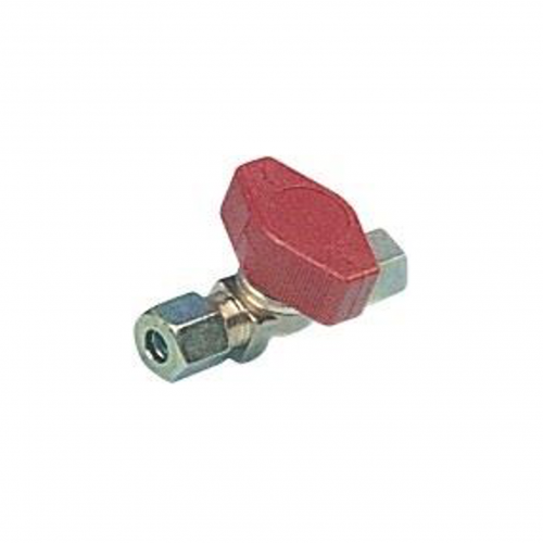

non impazzire ma cerca di sostituire entrambi le valvole , del resto hanno una trentina di anni e non ne vale la pena rischiare , quella che vedi in foto è una valvola gas 1 via di Truma che fa per tè , con circa 30 euro le cambi entrambi ,   se le cambi fai attenzione sui raccordi terminali a corredo perchè solitamente sono da 10 mm e probabilmente sul tuo camper avrai tubi da 8 mm quindi prendile con il raccordo terminale adatto al diametro esterno del tubo gas
