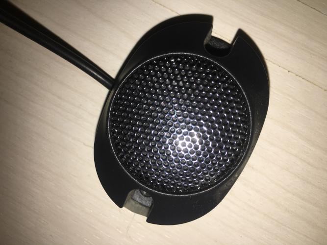

Salve a tutti, ho acquistato un benimar 212 anno 2013,  in una panchetta ho trovato quest’oggetto che non conosco
qualcuno può aiutarmi a capire a cosa serve. Grazie

Tweeter o ....colino?laugh

sensore antiallagamento ?
Riesci a smontarlo e vedere se dietro c'è scritto qualcosa ?

Togliendo il coperchio, e sapere a che altezza è messo, cosa altro c'è in quella panca, aiuterebbe,.... sembrerebbe un sensore o segnalatore acustico, di qualche allarme.

Grazie per i consigli, l’unica è smontarlo,  se scopro vi informo, buona serata

Sembra anche a me un segnalatore acustico. Hai per caso i sensori di parcheggio ?

Ciao Giuseppe, penso che tu  abbia detto una cosa esatta, assomiglia molto al cicalino della

Penso che avete ragione, lo stavo pensando anch’io, ho i sensori, però, potrebbe essere anche il cicalino della retromarcia, domani faccio delle prove e vi aggiorno, intanto grazie a tutti e buona serata.

Di solito il cicalino della retromarcia è esterno, il fine è di farsi sentire da chi sta dietro esterno, non di assordare chi sta dentro così non sente le grida del pedone che ha sotto alle ruote laugh

Ciao a tutti, volevo ringraziare per le varie ipotesi che avete consigliato, finalmente ieri ho scoperto cos’è quell’oggetto misterioso, è un cicalino della retromarcia, non funziona neanche bene perché a volte si sente a volte no, inoltre fa un suono talmente basso che pensavo venisse da fuori dall’abitacolo, mi chiedo,  che senso ha metterlo in quella posizione. Grazie ancora a tutti, buona domenica

Provo ad indovinare ...il cavo arrivava solo fino a lì ...

Certo che di stranezze se ne vedono, cavo corto ? si ma quello si puo sempre allungare, puo anche essere che quel cicalino non sia idoneo per esterno allora è stato messo nella panchetta, oppure il vecchio proprietario era sordo.

Non saprei dare una giustificazione, ma , ho deciso di toglierlo, gli farò una pulita e se riprende a funzionare bene proverò ad installarlo dietro sotto al pianale, dov’è il suo posto

Certo, nel vecchio camper lo avevo  sotto al pianale nella zona della luce retromarcia, non prende acqua e serve allo scopo, cioè quello di farlo sentire a persone nella zona posteriore del mezzo quando questo è in movimento. Dalla tua risposta non sembri molto convinto dello spostamento. Ciao

Pensavo si parlasse del cicalino dei sensori, ma se senti il bisogno del cicalino della retro puoi comprare una lampadina con cicalino incorporato e fai in un minuto.
Personalmente la ritengo una tra le cose più odiose, specialmente quando arrivi in area di sosta la sera.

Il cicalino dei sensori di parcheggio sta nei pressi del guidatore in quanto dà il feedback della retromarcia e man mano che ci si avvicina all'ostacolo il suono diventa da bip-bip a continuo. Altra cosa è l'allarme della retromarcia che sta fuori, sul retro. "Durante le manovre di parcheggio l'EPS-DUAL 4.0 informa il conducente prima con una sequenza lenta di segnali acustici (zona preallarme) seguito da una serie di bip veloci (zona allarme) e infine con un suono continuo (rischio di contatto)."

Caspita, ecco perché si sente così piano, pensavo fosse guasto, invece non avendo ostacoli vicino si sente appena, anche questa osservazione  è da approfondire. Grazie

Hai fatto centro, sono andato a vedete ('EPS-DUAL 4.0)  è lo stesso cicalino che che ho io. Bene, risolto , non si finisce mai di imparare, grazie di cuore a tutti. Buona serata a tutti
