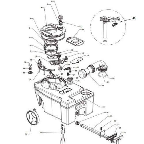

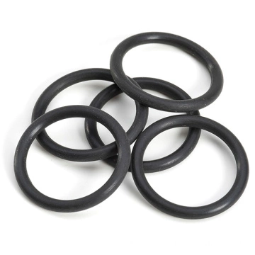

Sempre parlando della cassetta
ma riferendosi alla "tenuta " della guarnizione a doppio labbro n° 6
Che in alcune occasioni : non tiene  e fa trafilare odore e in trasporto alle volte gocciola
Ho inserito fra i due labbri un anello in gomma  OR  Oring che la mantierne più ALLARGATA
facendo in tal modo maggiore tenuta e senza influire sul funzionamento wink
