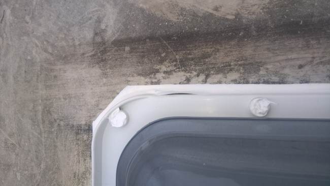

Buongiorno

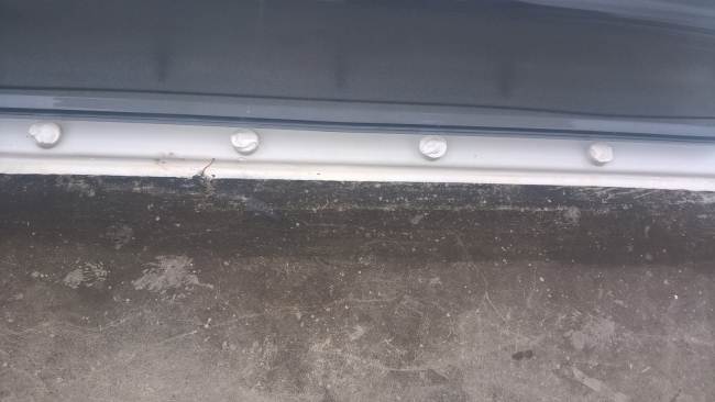

molti mi hanno dato ottimi consigli recentemente, ora ho il mio camper ADRIATIK 660SP del 2004 a casalaugh, prima (settimana scorsa) ho fatto fare una risilicontatura totale del camper dalla ditta Recar di Pescantina di Verona, smontaggio di tutte le finestre e oblò compreso...1200euro (preventivato 1200euro), molti mi hanno detto eccessivo, altri proporzionato al lavoro fatti a regola d'arte con materiali di primissima qualità, io lo ritenevo giustificato fino a.....ierisurprise, quando per curiosità sono salito sul tetto a dare un occhiata e ho fatto qualche foto che gentimente vorrei mostrarvi e ricevere le vostre opinioni.wink

Ciao, beh....io non sono un professionista, ma mi sembra che il lavoro non sia proprio a regola d'arte.
I punti dove si è staccato il silicone probabilmente non era asciutti.
Richiama sti tizi forse è meglio...

quel silicone che vedo in foto serve solo per non fare sbordare il terostat sottostante , comunque con la stessa tempistica potevano stenderlo e lisciarlo meglio , andava controllato prima di pagare lamentando l'imprecisione della posa anche se la posa a regola d'arte è sempre valida quindi fatti sentire lamentando l'imprecisione di quella posa , anche l'occhio vuole la sua parte
della posa anche se la posa a regola d'arte è sempre valida quindi fatti sentire lamentando l'imprecisione di quella posa , anche l'occhio vuole la sua parte  mario
grazie per la precisazione, pensavo fosse il silicone che doveva fare tenuta, io sono il tipo che paga anche il doppio un lavoro ma sono un perfezionista....
allora sei come il sottoscritto ma a volte non tutte le ciambelle escono con il buco perfetto wink ,  magari fai togliere a spese loro la parte di silicone mal steso con dell'altro silicone messo a regola d'arte , comunque ti assicuro che la tenuta la fa il terostat sottostante e non il silicone sovrastante

Dico la mia premettendo che sono sempre un po' scettico di fronte a questi lavori di "prevenzione".
Nell'altro tread hai scritto che hanno rifatto le sigillature senza togliere i profili e gli angolari delle finestre, ma hanno solo risiliconato il bordo esterno.
Visto dalle foto che la sigillatura fatta è altamente imprecisa e che, come si dice, la tenuta vera è propria la fa il terostat sotto i telai (che non è stato sostituito), questo lavoro da come la vedo io è stato inutile.

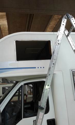

no, ti sbagli, ho detto che hanno prima smontato tutti gli oblò e sostituiti, poi smontato tutte le finestre, non hanno smontato gli angolari in quanto il mio adria non ha gli angolari avvitati ma saldati alle pareti e non si devono staccare per fare la risigillatura ma solo siliconare nei bordi
Carissimo Omonimo (siamo così pochi che potremmo fondare un club wink)

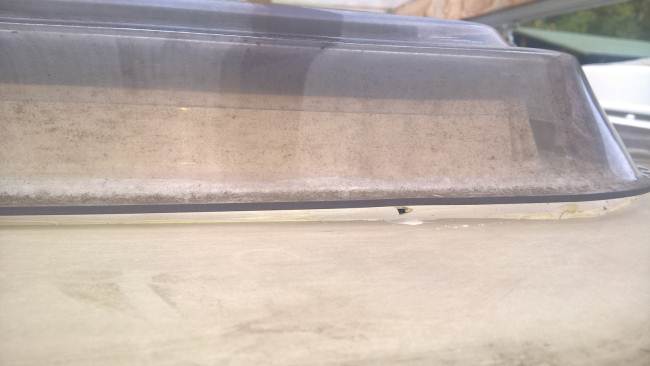

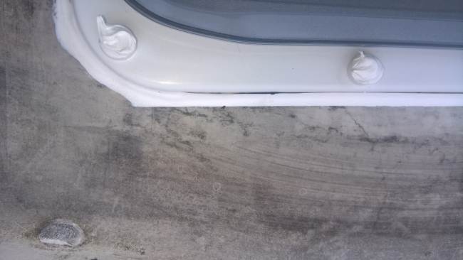

Da quello che vedo dalle foto osservo che:
a) hai un tetto in vetroresina;
b) la vetroresina ha accumulato una notevole quantità di sporco
c) non è stata fatta una pulizia approfondita della superficie prima di stendere il poco sigillante messo
d) verosimilmente rilascerà quello sporco ogni volta che piove
e) sarai affetto da righe nere sulle fiancate.

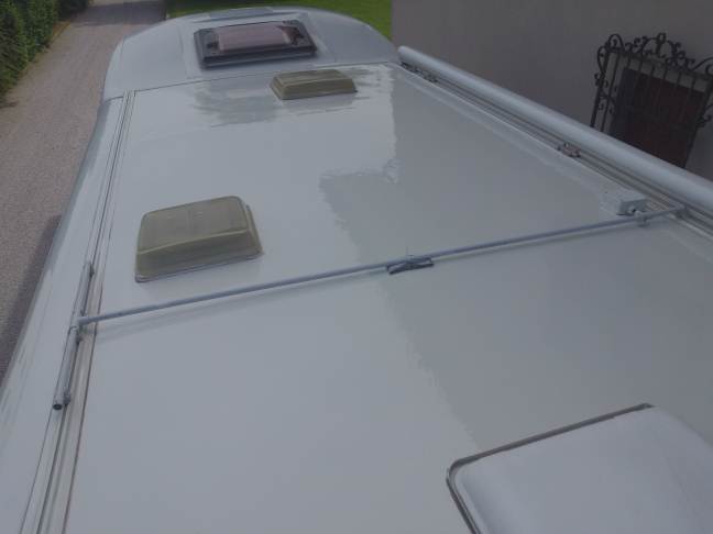

Forse, dico forse, sarebbe stato il caso di rinnovare/proteggere il tetto con una verniciatura che:
1) proteggesse la vetroresina (non più eterna come una volta)
2) evitasse l'accumularsi di sporco
3) riducesse sforzo in lavaggio e disappunto per lo scarso risultato dello stesso.
4) collaborasse alla tenuta degli oblò garantita come ti han detto altri dal terostat più che dal sigillante.
Un lavoro tipo questo qui sotto:

surprise era il primo giorno di lavoro di un ragazzino apprendista
24/01/2008 10509
Inserito il 20/10/2016 alle: 17:56:15
Mai visto un lavoro "tremendo" così fatto male.
Quel ragazzino doveva avere una mano sola!
Ma con cosa hanno pulito o cercato di pulire
(con la carta vetrata? )
Poi le finestre non si siliconano mai
si usa il montaggio standard con il patto
di avere un foro con travetti in legno o
sintetici su tutto il perimetro
e non solo polistirolo che con il serraggio comprime
la parete e fa si di avere le infiltrazioni che  si
presentano dopo pochi mesi .
Altro ,parli di silicone spero non sia quello da lavandini angry
ma un prodotto specifico da camper anti UV wink
Modificato da franco49tn il 20/10/2016 alle 18:00:10

Carissimo Omonimo (siamo così pochi che potremmo fondare un club ) Da quello che vedo dalle foto osservo che: a) hai un tetto in vetroresina; b) la vetroresina ha accumulato una notevole quantità di sporco c) non è stata
fatta una pulizia approfondita della superficie prima di stendere il poco sigillante messo d) verosimilmente rilascerà quello sporco ogni volta che piove e) sarai affetto da righe nere sulle fiancate. Forse, dico forse, sarebbe stato il caso di rinnovare/proteggere il tetto con una verniciatura che: 1) proteggesse la vetroresina (non più eterna come una volta) 2) evitasse l'accumularsi di sporco  3) riducesse sforzo in lavaggio e disappunto per lo scarso risultato dello stesso. 4) collaborasse alla tenuta degli oblò garantita come ti han detto altri dal terostat più che dal sigillante. Un lavoro tipo questo qui sotto: Plinio
concordo in toto su quanto detto . personalmente una pulizia attorno agli oblò prima di levarli sarebbe stata cosa giusta ,poi una pulizia dopo distacco sarebbe stata ben accetta ,ma una siliconatura più professionale certamente l'avrei preferita e non dimentichiamoci che x lavorare bene non occorre perdere più tempo del necessario ma bensi' lavorare oculatamente . x il mio mezzo ho steso il terostat sia sulla superficie del mezzo che sull'oblò quest'ultimo scartavetrato leggermente sul perimetro esterno ,steso il nastro perimetrale e fissato tetto e oblò ponendovi un peso sopra entrato nel mezzo ho scaldato la parte interessata con il phon x migliorare l'unione ,lasciato stare fino al giorno dopo in cui ho steso il kent sul perimetro esterno oblò . nessun distacco del kent esternamente e sono sicuro mi durerà x un bel po' . x finire se un lavoro è ben eseguito lo si vede anche da come hanno proceduto ,ma da quel che vedo sul tetto mi lascia qualche dubbio in fatto di professionalità .

Ma perche hai fatto smontare tutte le finestre ed oblo?
Che avevi problemi di infiltrazioni o cosa.
Dalle foto si vede solo la siliconatura fatta veramente da can.
Pensa come avranno messo il terostat sotto le finestre.....
Lavoro inutile  e dannoso per il camper e per il portafogli...

Ma perche hai fatto smontare tutte le finestre ed oblo? Che avevi problemi di infiltrazioni o cosa. Dalle foto si vede solo la siliconatura fatta veramente da can. Pensa come avranno messo il terostat sotto le finestre..... Lavoro inutile  e dannoso per il camper e per il portafogli...   Marlin 59 2.8 tdid
il camper ha 12 anni, era da rifare completamente tutto il silicone perchè vecchio.non basta mettercelo sui bordi delle finestre.

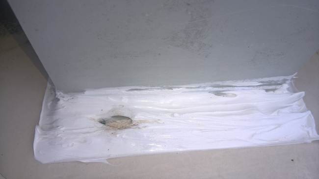

Per gli incollaggi in generale e anche per le sigillatura vale secondo me una regola generale.
La preparazione delle superfici ha un importamza preponderante. Si può usare il collante/sigillante migliore del mondo ma se le superfici no sono preparate adeguatamente il risultato è deludente. Pensa che per alcuni incollaggi o sigillature dopo oppurtuna pulizia si usano degli attivatori che rendono la superficie "predisposta" all'inocllaggio.
Nelle tue foto in particolare foto 2,3,4 e 5 è evidente che la superficie di inocllaggio non è stata pulita. Chiaramente il sigillante sullo sporco fa poco.
Tradotto lavoro scadente.
Sicuramente quando si fa un lavoro del genere come ti hanno già detto avrebbero dovuto dare una bella pulita al tetto

un professionista (?) ha fatto quella roba e ha avuto anche il coraggio di farsi pagare?
io che non sono nessuno mi sono rifatto tutte le siliconature e ti assicuro che sono venute MOLTO meglio e avro' speso sie no 50 euro di sikaflex

Purtroppo sono andato a prendere i lcamper in un giorno di diluvio, non ho avuto il tempo di controllare al momento, mi sono fidato del titolare della ditta il quale mi ha detto che potevo metterlo sotto acqua ora come ora e sarebbe rimasto stagnolaugh
Peccato che i soldi li hanno voluto subito e senza sconto....cheeky neanche arrotondando....
Ora li sto chiamando da due giorni ma non mi hanno ancora fatto parlare con il titolare, neppure alla mia mail hanno risposto, saranno un po' imbarazzati, vi terrò aggiornati GRAZIE a tutti
PS comunque il teto bastava poco per renderlo lucido, in mezz'ora con un po' di acqua e uno sgrassatore l'ho pulito completamente, anche quì si vede che il lavoro è stato fatto troppo velocemente
