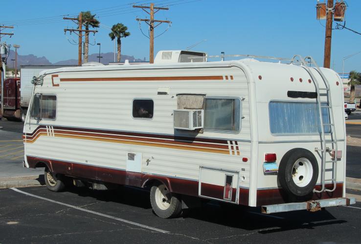

Forse questo funziona o funzionava !!   Altri paesi altre possibiltà ... Noi in Asia avevamo un generatore sul tetto del veicolo e con un ventilatore supplementare riuscivamo a portare un po di frescura in cabina , parlo di portatre la temperatura verso i 35 gradi com il mosome ...   (fotografato in Nevada USA) 2023_07_21_20_21_501.jpg
