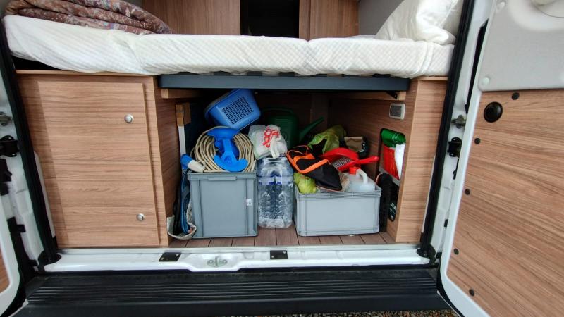

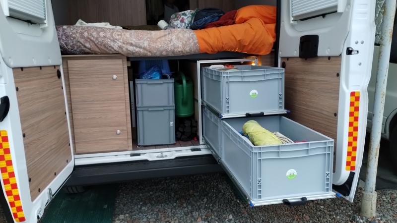

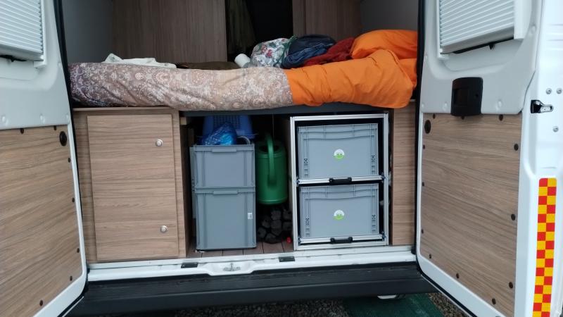

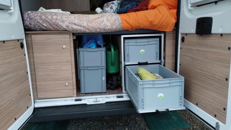

vorrei condividere con chi può esserne interessato la modalità con cui ho scelto di organizzare il gavone del mio van.
Non dovendo trasportare grossi oggetti (biciclette, tavole ecc.) mi veniva bene una soluzione a cassettoni sovrapposti estraibili.
So che alcuni si sono cimentati in soluzioni artigianali con risultati più o meno validi, l'importante cmq è che sia adatto alle proprie esigenze. Nel mio caso ho preferito affidarmi alle soluzioni proposte dalla ditta Camper Boxes di cui mi ritengo ampiamente soddisfatto sia dal lato estetico che funzionale, almeno per me ovviamente.
Nelle foto c'è il gavone  "prima" e dopo...

Molto bello il porta cassettoni su slitta...come è fatto?
Quanto regge estratto?

Molto bello il porta cassettoni su slitta...come è fatto? Quanto regge estratto?
Il carico delle guide è 70 kg. Il carico da aperte è il 70% del valore nominale.

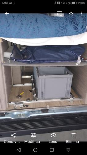

Porto la mia esperienza
Divisorio a metà oer le cose leggere che cambiano tra estate e inverno (sedie e tavolino piuttosto che copertura posteriore interna)
A destra sotto 2 slitte per contenitore plastica da estrarre all'occasione
A sinistra libero per access allo svuotamento del boiler dopo uscite brevi invernali
